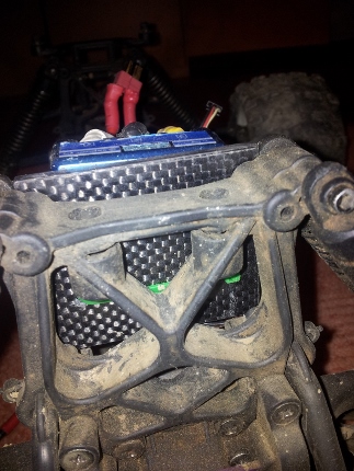

    Servus, da ich dachte dieser Umbau wäre evtl interessant wollte ich ihn gern mal vorstellen.
    Nach langen hin und her hab ich mich entschieden doch wieder einen Savage Xss auf Mitteldiff umzubauen. Es ist noch einiges zu tun aber in der Grundidee ist er bereits fertig und konnte somit schon einen satz Akkus fahren Smile
    Servo ist momentan ein Original Sf-2 verbaut wird demnächst durch einen Savöx ersetzt.
    Von vornherein war klar, ich möchte die Akkus aufjedenfall im Chassi haben, da mir Akkuboxen leider nicht sosehr zusagen zwecks Bashen und Balace V/H.
    Glücklicherweiße hatte ich zufällig das FLM Chassi, dass für solch einen Umbau wie ich finde bestens geeignet ist.
    Enorm viele Befestigungs und Versteifungsmöglichkeiten.

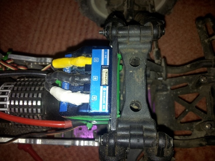

    Als Material habe ich 3mm Carbon verwendet für Bodenplatte 6mm und Motorhalter auch 6mm.
    Als Antrieb wird verwendet: Xerun 150A und der Mamba Monster/ Flux Tork Motor 2200kv befeuert von 6s Flightpower 4500mah
    Nach dem ersten Satz Akkus war der Motor bei 60°C bei ca. 5°C Aussentemp. Muss wohl Runterritzeln? Momentane Übersetzung 47/14
    Bin gerne offen für Verbesserungsvorschläge und Ideen Smile
