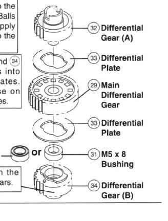

    Sehr interessant ist das Getriebe! Das Kugel-Differential ist in die 2. Getriebestufe integriert. So etwas hab ich bisher noch nicht gesehen.

    Das Getriebelayout ist ja hochinteressant! Um es kompakter zu machen, wurden die Zahnkränze einfach geteilt... findet man heute nur noch in (Verbrenner-)Stadiums mit großer innerer Untersetzung.
    Dem Aussehen nach handelt es sich hier um ein Kegeldiff, oder?

    BeitragVerfasst am: 30.03.2009, 18:19    Titel: Differenzial
    Könnte man denken, aber es handelt sich um ein Kugel-Diff. Das muss ich übrigens auch demontieren, da es etwas hakelig läuft.

    Wirklich sehr interessanter Buggy, kannte den noch gar nicht. Erinnert mich irgendwie an eine Mischung aus dem Asso Team Car und Losi JRX Pro SE.
    Die Idee mit dem Diff in der 2. Getriebestufe gab es übrigens auch schon bei den JRX-Buggys von Losi: http://www.oople.com/rc/manuals/jrx2/imagepages/jrx20010.html

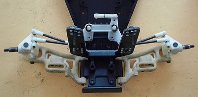

    BeitragVerfasst am: 13.04.2009, 20:36    Titel: Vorderachse
    Da die Abstandshalter für das Oberdeck abgebrochen sind, habe ich die Bruchstellen an einer Standbohrmaschine, mittels Zweischneider von einer Oberfräse, plan gefräst. So kann ich neue Abstandshülsen drehen und vernünftig anbringen. Das sieht hier etwas unsauber aus, ist aber noch nicht entgratet.
    Um die Maße für das Oberdeck, welches ja leider fehlt und angefertigt werden muss und die Länge der neuen Abstandshalter zu messen, hab ich die Vorderachse zuerst montiert.

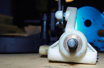

    BeitragVerfasst am: 14.04.2009, 20:15    Titel: Montage der Hinterachse
    Hier die fertige Hinterachse.
    Interessant hier die art der Befestigung der Querlenker am Chassis. Keine E-Clips, keine Schrauben.
    Glatte Stifte werden in Nylon-Kugeln im Cassis gehalten.
    Die Hinterachse hat Anti-Squat, was dem Einfedern der Hinterachse beim Beschleunigen entgegen wirkt.
    Ich denke, so soll eine Wheely-Tendenz verringert werden.
    Übrigens, die Gleitlager kommen noch raus.
