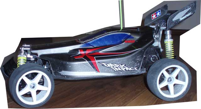

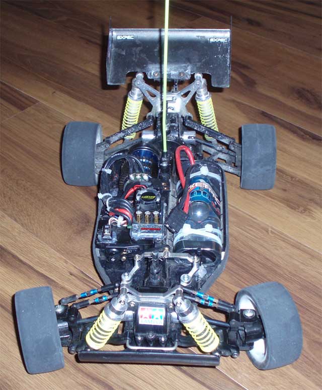

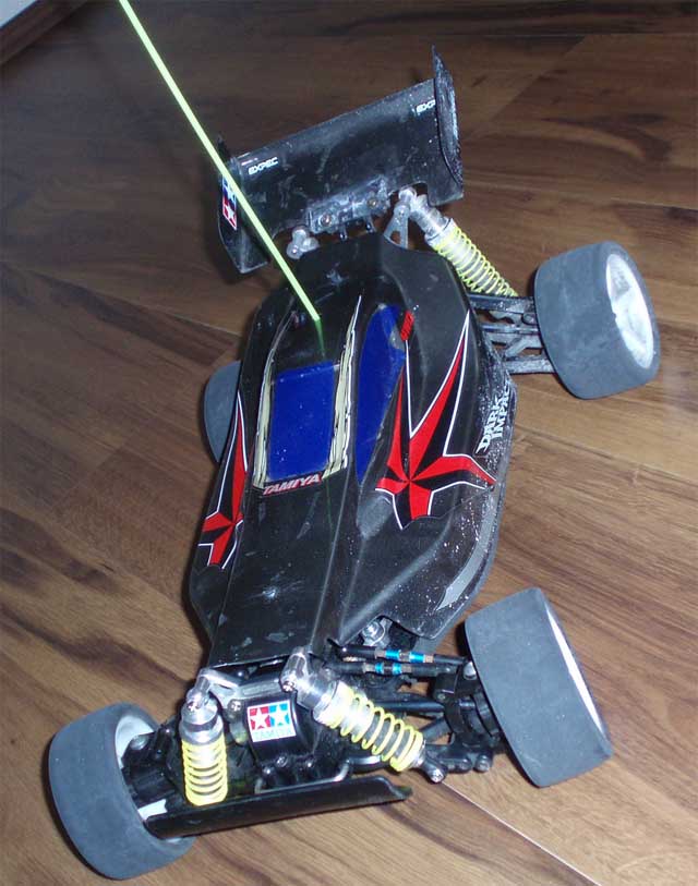

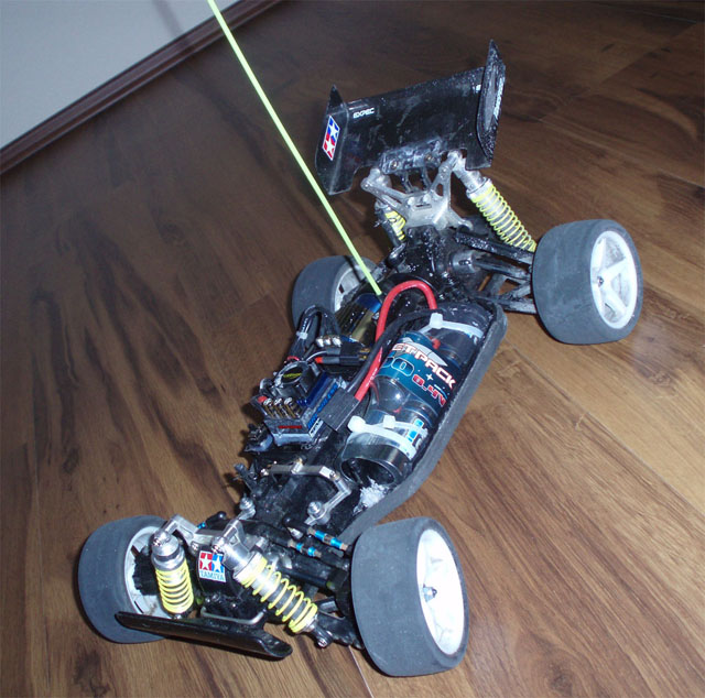

Servus,
vorwort meinerseits, bin relativ neu hier, bin nur Hobbyfahrer, verheiratet, 2 jährige Tochter, momentan noch 29 Jahre jung, IT Systemadmin
ist mein 1. tunebares RC Auto, daher darf man da noch nicht viel Erfahrung erwarten...
dennoch möchte ich hier Bilder zeigen....
Daten:
8t Carson Brushless, 8,4V Team Orion Hump Pack 5100 (Halterung ist mom. noch prov.), TRX Hochstromstecker, Ansmann Reifen / Felgen (sobald die Mini-Stoppeln runter sind, sind das wunderbare Slicks ), 9kg Servo Carson, 40 Mhz Carson Funke, Antrieb ist komplett verstärkt ( Kardanwelle Graphit, Antriebswellen Stahl, Alu Diff-Ausgänge, AluÖldruckstoßdämpfer, Alu DämpferBrücken Vo/Hi, Alu Anlenkung...alles GM Teile), Übersetzung 1:8,30 (ergibt 55-60km/h Vmax), Fahrdauer ca. 30 min
Bilder:

wo ist euer problem,laßt ihn doch nihm's fahren wie er will solange er zufrieden ist passt doch alles.
@flyaway:nettes car hast da.was sind den das für dämpfer?die könnten fast an meinen dark impact passen.

@hegelbert
ist die max. Größe die man in dem DF 02 unterbringen kann, die Schwingen sind dann ausgereizt sind GM Teile....gute Qualität...
Loch zu Loch VO: 75mm HI: 100mm
~40€ für alle 4 Stück
