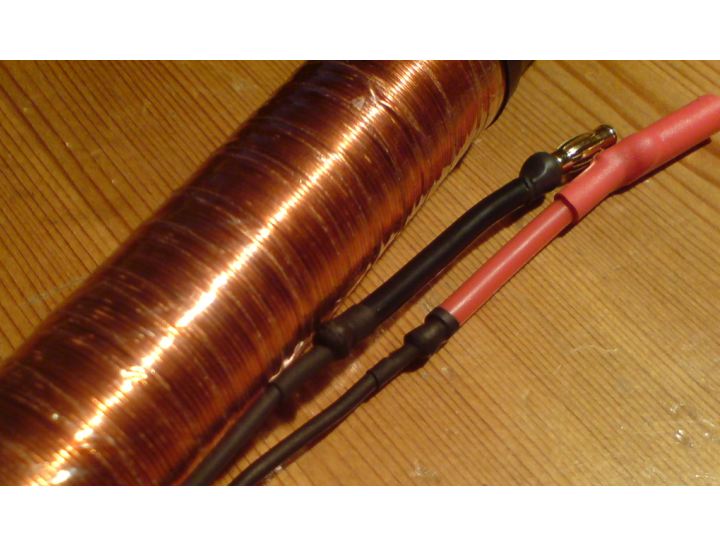

    Gut, also ich habe mir da gestern einen Elektromagneten gebastelt.
    Als Kern dient eine M20 Gewindestange.
    Draht ist Kupferlackdraht, 0,5mm Durchmesser und 23m länge.
    Kabel Turnigy 14AWG und 4mm Robbe Goldstecker Razz
    Die Windungszahl beträgt wohl rechnerisch irgendwo im 300er Bereich.
    Widerstand beträgt 2Ohm ungefähr.
    Strom liefern diverse Akkus, 2S, 4S, 5S Lipo.
    Mehr wäre wohl auch möglich, aber nur für wenige Sekunden, sonst wirds sehr heiß...
    Je nach Spannung ist der Magnet natürlich auch stärker oder schwächer.
    Gemacht habe ich das so:
    Gewindestange passend absägen.
    M4 Gewinde in ein Ende reingeschnitten, für die Montage in die Bohrmaschine.
    Dann Bohrmaschine laufen lassen un möglichst "locker" wickeln.
    Nach 10 Windungen hab ich immer den Draht zusammengeschoben und stramm gedreht.
    Gedauert hats Stunden, mühsame Arbeit...
    Naja,
    Das Ergebnis!
    Ich denke er HEBT an 2S vielleicht 5kg.
    an 4S schon knapp 10kg.
    5S dann bissl über 10kg.
    Ziehen tut er auch locker einen massiven Stuhl...
    Es werden an 4S z.b. 100W (7A) durchgejagt, nicht wenig für einen 0,5mm Draht.
    Länger als ne Minute wirds auch schon 80-100° heiß.

    würdest du den Magnetkreis schließen wäre die Kraft gleich um ein vielfaches größer Wink
    Die aktuellen Ergebnisse sind ja eher am unteren Ende des möglichen.
    Und Gewindestangen sind wohl auch nicht gerade der ideale Leiter, da gibs Legierungen mit weit größerer relativer Permeabilität.
    mfg Stephan
    PS: Beim zulässigen Strom bist du noch weit weg vom möglichen. Bei Kupfer kannst da bis 2A/mm^2 raufgehen.

    Naja magnetische Feldlinien sind ja bekanntlich immer geschlossen. Und Materialien wie Eisen bündeln diese besonders gut (aufgrund der hohen Permeabilität). Aktuell verlaufen die Feldlinien allerdings großteils durch Luft, was eher schlecht ist.
    Deswegen sind die meisten Hubmagneten ja U-förmig. Der magnetische Kreis wird dann quasi durch das zu hebende Objekt vollständig geschlossen.
    mfg Stephan
    PS: Es gibt sogar gewisse Permanentmagneten welche entmagnetisiert werden, wenn sie in nem derart großen Luftspalt verbaut sind.

    naja du brauchst eben einfach Material in U-Form. sowas sollte sich ja auftreiben lassen (ein altes Rohr oder sonst irgendwas ähnliches)
    Aktuell betreibst du den Magneten einfach in nem total schlechten Arbeitsbereich, es macht also weniger Sinn die Kraft durch höhere Windungen zu verstärken.
    Das ganze lässt sich ganz gut mit der Übersetzung bei nem E-Motor vergleichen, die sollte ja auch angepasst werden.
    mfg Stephan
    edit: du kannst auch den aktuellen Stab weiter verwenden und eine ne Magnetfeldrückführung dranbasteln. Es geht ja nur drum dass sich die Feldlinien möglichst weitgehend durch Eisen schließen können.

    Solange du den Eisenkreis nicht schließt, wirds schwer sein mehr zu erreichen. Wie gesagt, mit sauber geführten Feldlinien wird die Kraft weit höher bei weit geringerem Strom.
    Das ganze muss ja nicht aus einem Teil sein. Du kannst ja zuerst ne Stange bewickeln, und dann die weitere Teile dran basteln (selbst wenn du sie dranklebst ist das halb so wild, da du ja aktuell sowieso den worst-case Fall aufgebaut hast)
    Das Rohr darf natürlich nicht zu dünnwanding sein, aber aktuell ist der Querschnitt des Eisens bei dir völlig unerheblich (im Bezug auf den magnetischen Widerstand) da der Luftspalt hier einfach überwiegt (und das vermutlich um den Faktor 10^3-10^4)
    Wirklich tragend wird der Querschnitt sowieso erst, wen man das Eisen in Sättigung treiben würde (und das klappt erst ab weit über einem Tesla)
    mfg Stephan
