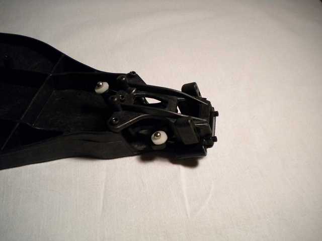

    Ich will euch hier, in einem kleinen Aufbaubericht meinen neuen RC10T4 vorstellen.
    Als erstes kommt die
    Lenkung
    Die Lenkung ist in 4 kleinen gummigedichteten Kugellagern gelagert.
    Der Servosaver wird mit einer Alumutter verschraubt.
    Dann kommen die
    Querlenker und die Lenkhebel mit den C-Hubs
    Die Radachsen werden im Lenkhebel mit einem Sechskant befestigt und von hinten mit einem C-Clip ( Bääh Evil or Very Mad ) gesichert.
    Dann werden die Lenkhebel in den C-Hubs ( 25° Nachlaufwinkel ) mit einem Metallstift gesichert.
    Dieser wird wiederum von einer kleinen Schraube gesichert.
    Die C-Hubs werden mit einem Metallstift in den Querlenkern ( sehr stark faserverstärkt ) gehalten. Der Metallstift wird wiederum von einer kleinen Schraube in den Querlenkern gehalten.
    Chassisseitig werden die Querlenker auch von einem Metallstift (was für eine Überraschung Wink) gehalten. Der Metallstift wird vorne mit einer stabilen Aluplatte befestigt

    @Apfelbirne: Kleiner Tipp: Phase die Enden der Schwingenstifte an. Ansonsten kanns sein das der Grat an der Sicherungsschraube reibt was die Aufhängung behindert (das ist leider ein Nachteil dieser Konstruktion)
    mfg Stephan

    meinst du so die Metallstifte anphasen?
    Dann werde ich das beim Generalservice nach dem Eisrennen auf jeden Fall machen.
