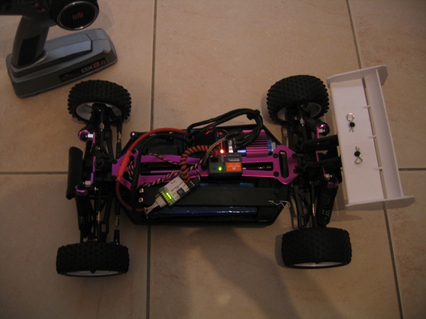

    Der Cellshield, den ich im 1:10er hatte, war eigentlich sehr gut.
    Der wurde zwischen Regler und Empfänger geschaltet und
    der Balancerstecker des Lipos wurde in den Cellshield gesteckt.
    So hat der Cellshield dann jede einzelne Zelle überwacht.
    Ich fand es sehr gut, zumal man die Abschaltspannung an
    dem Dingen noch einstellen konnte.
    Hier mal mein damaliger Aufbau:
