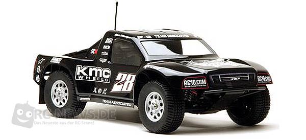

    ich habe vor mir aus meinem top force einen race truck zu bauen , im stil
    des asso sc10.

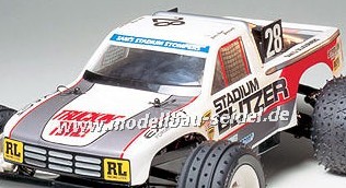

    ich wollte mir die karosserie des Stadium Blitzer kaufen , da diese meiner meinung nach den stil eines racetrucks hat.

    Mit kurzen querlenkern vom onroad ta01 wird er zwar schmaeler aber die karosserien sehen sich meiner meinung nach sehr aehnlich
