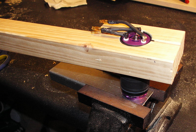

    Also fix 2 Hölzer zusammen geschraubt und ein 37er Loch mit der Stichsäge gemacht. Ein stück Fahrradschlauch als Schutz um den Motor und voila, schon hätte ein 6 Jähriger den Motor aufschrauben können.

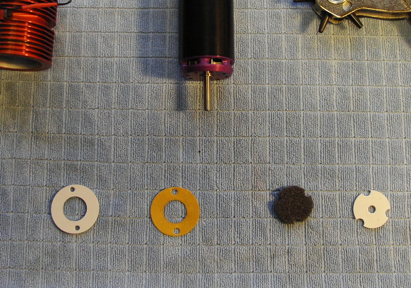

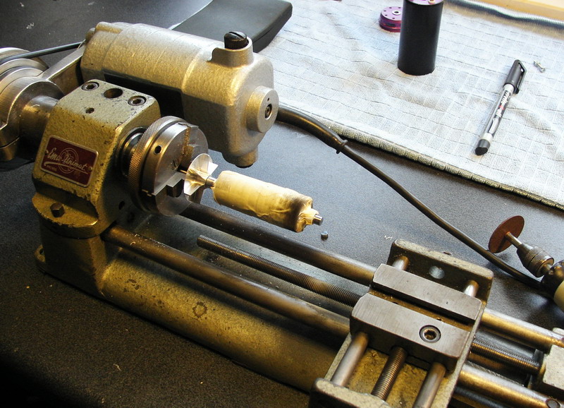

    Um einen Filter bündig auf dem hinteren Lagerschild befestigen zu können musste die überstehende Welle ca. 4mm gekürzt werden. Damit der Schleifstaub nicht an den Magneten hängen bleibet wurde der Rotor mit Malerkrepp verpackt.
    Dann wurden 2 Schablonen für den Schaumstofffilter und das Doppelseitige Klebeband angefertigt. Das Klebeband hält den Nylonstrumpf, den man vorher unauffällig seiner Freundin entwendet hat, am vorderen Lagerschild. Die Farbe hat mir zwar nicht gefallen aber mittlerweile habe ich einen schwarzen Strumpf vom meiner Friseuse bekommen (Na...nix falsches denken!).
    Am Motorkörper wird wieder ein schmaler Streifen doppelseitiges Klebeband angebracht und der Strumpf noch mit einem Kabelbinder fixiert.
    Der Filter am Lufteinlass wird mit Fender Mender (Shoe Goo) angeklebt. Das lässt sich beim Filterwechsel sehr leicht und rückstandsfrei wieder entfernen.
