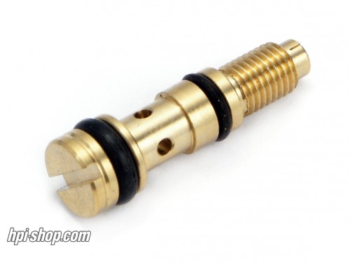

    alles gibts einzeln! Wink
    das ist was Du brauchst:
    http://www.hpieurope.com/piw.php?lang=en&partNo=15263

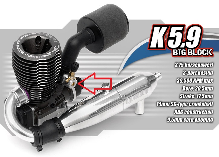

    Aber was ich meinte ist nicht dieses Teil sondern vielmehr das Gegenstück auf der anderen Seite. Also nicht in schwarz.
    Dieses Teil (wo der Pfeil drauf zeigt)

    Hallo!
    Ja ich weiß, doch eine Betriebsanleitung habe ich leider nicht.
    Kann das sein, dass das die Schraube ist?
    Habe unter Lowspeednadel nur nichts gefunden, deswegen war ich verunsichert und dachte, ich muss gleich den ganzen Vergaser kaufen.

    BeitragVerfasst am: 03.08.2010, 19:59    Titel:
    so bevor du lang herunterladen musst.
    Sind ja doch 50MB
    Bestellnummer
    15282 Midrange Nadel
    15241 O-Ring
    damit kannst du deinen Vergaser wieder fertigstellen.
    Und wie Spins schon erwähnte Seite 40 eine wunderschöne Explosionszeichnung deines Motors.
