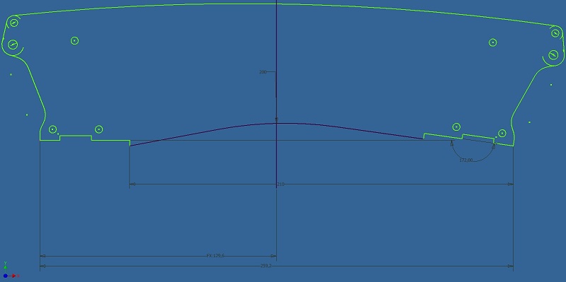

    Hmhmhm... Ich weiß jetzt gerade nicht ob es nicht deutlich geworden ist: Das Getriebe soll komplett raus (bzw. ist schon ausgebaut). Der Outrunner wirkt dann auf die "Mittelwelle" und somit direkt auf die Differentiale.
    Bild:
    Outrunner kommt zwischen die TVPs und treibt per Dogbone das Differential an.
    ich hat Folgendes geschrieben:
    Das Getriebe habe ich gleich mal ausgebaut, gerade hier soll ja der Outrunner hin.
    So, alle Klarheiten beseitigt? Laughing
    Zu PlanBs Edit: Zusätzlich hoffe ich die Akkus zwischen den TVPs platzieren zu können, das wäre auch recht praktisch. Bei XL Größe sollte das eigentlich passen... Dafür muss ich jetzt aber erst mal mit den TVPs weiterkommen.
