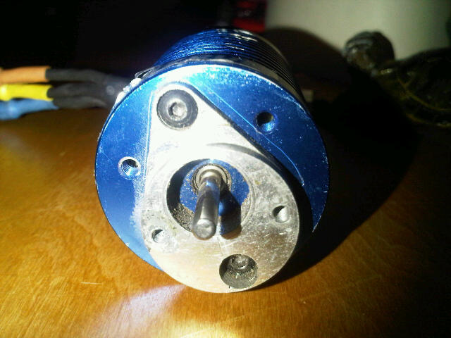

    Hallo, mein Motor ist defekt und ich krieg die Inbusschrauben der Motorbefestigung nicht auf. Ich hab sie bereits mit dem Lötkolben stark erwärmt....
    Es tut sich nichts. Hat jemand eine Idee?

    Motor irgendwie aufrecht fixieren und die Schrauben mit WD40 o.ä. einweichen. Nach ein paar Stunden überflüssiges Öl abtupfen und mit gutem Werkzeug nochmal probieren.]

    ganz wichtig:
    GUTES WERKZEUG!!
    aber wenn die obengenannte methoide nicht funzt, nimm mal einen torx bit in passender größe, der da grade so reinpasst, dann kriegst du das auch auf.
    ansonsten, wenn alles nicht hilft, nimm dir ne trennscheibe und schleif da ne kleine rille rein, sodass du mit nem schlitz-schraubendreher reinkannst.
    hat bei mis bis jetzt IMMER geklappt.
    und dann, kauf dir anständiges werkzeug, dann passiert sowas nicht nochmal...

    modell-bomber hat Folgendes geschrieben:
    wie auch immer er in die untere schraube reinkommen soll ohne das teil zu beschädigen Rolling Eyes
    aber stimmt schon, normalerweise macht man das so. gutes werkzeug besorgen und unter wärme und wd40 mit nem kleinen schlag auf en kopf zu lösen. wenn du sie rund machst kannst du im nachhinein noch einen größeren torx reinschlagen, da geht dann sicher auf..

    und wenn das alles nix hilft, dann ein loch rein bohren und mit einem Linksdreher ausdrehn. Bei der größe aber vorsichig sein da die recht schnell abbrechen

    Nimm einen 3mm Bohrer und bohren in den inbus bis der Kopf abfällt.
    Dann kannst du das Teil abnehmen und mit einer Zange den heraus
    stehenden Gewindestummel ganz raus drehen. WD40 würde ich nicht
    benutzen .... ich möchte von dieser Suppe nix in meinem Motor haben wollen.

    Lieber TE; der Beitrag von modell-bomber und davor sind genau die Tips die du brauchst. Leider passiert soetwas immer wieder, ärgerlich ist´s erst recht wenn noch so ein Motorhalter-teil in Mitleidenschaft gezogen wird aber hamei, manchmal - hat man pech Smile
    [Oder kriegst du das vordere Motor"lagerschild" etwa vom motor Entfernt?]
    nen minisprüher wd40, abwarten, abtupfen, mit GUTEM Werkzeug ranngehen, wenn das nicht Klappt, den Torx rausholen, damit probieren und wenn das nicht klappt wie oben stand, einen Schlitz reinflexschneiden und rausdrehen Very Happy

    Danke für die Beiträge, die Schraube konnte entfernt werden. Da sieht man wieder, was ein kleiner Schlag bewirken kann....
