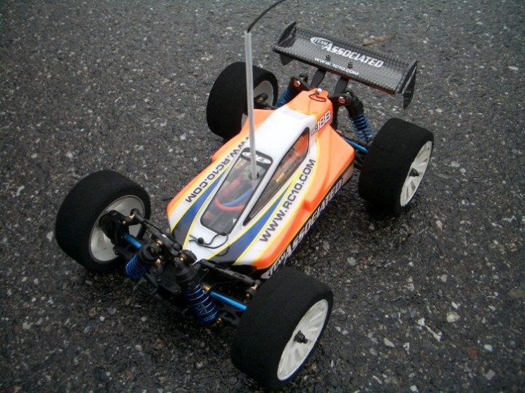

    Als ich in den RC18B im Abverkauf stehen sah, dachte ich mir das wehre ja das optimale Gerät für die Halle um im Training zu bleiben.
    Kurzer Hand habe ich mich dem kleinen angenommen mit dem ziel was fahrbares für die Halle zu bauen. Very Happy

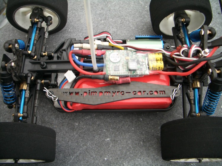

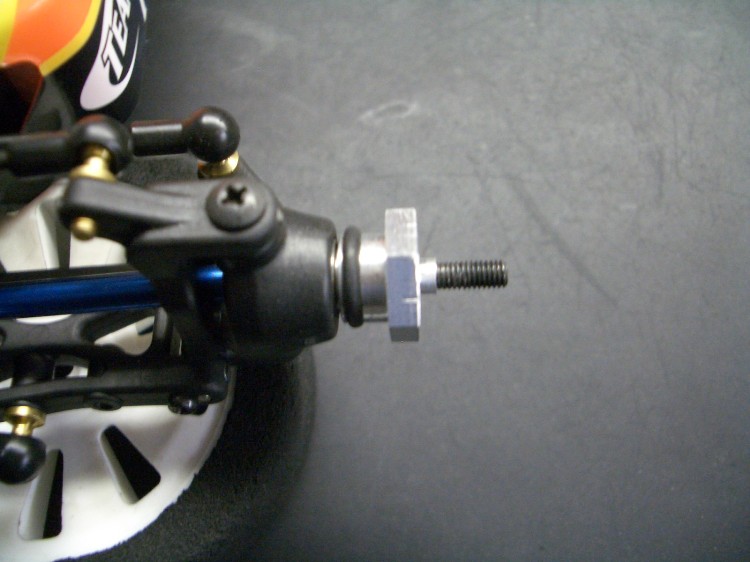

    Nach einer ersten Begutachtung, wurden die Antriebswellen aus Alu und der Tuning Motorhalter sowie der L/R Gewindestangen Satz bestellt.

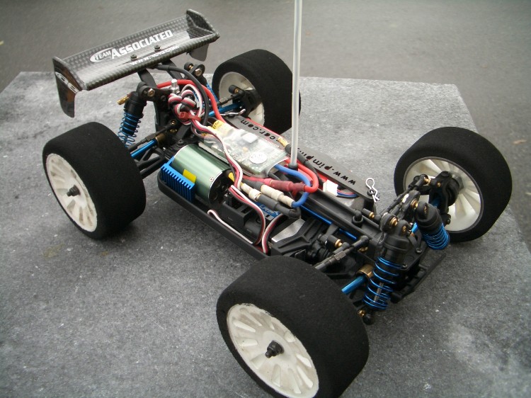

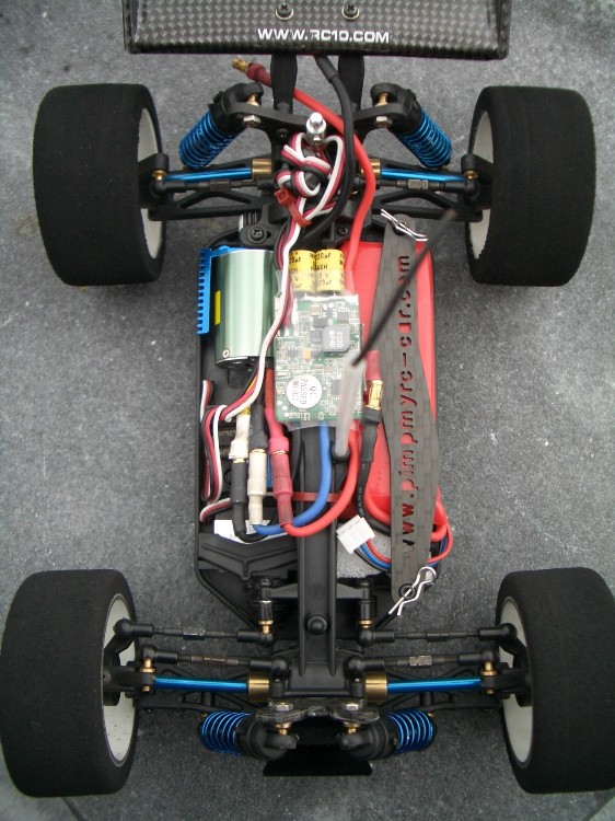

    Bei der Motoren Wahl entschloss ich mich für einen Roxxy Innenläufer 2433/8 mit 4900KV der von einem Hawk Brushless 30A Regler angesteuert wird.
    Versorgt wird das ganze von einem 2S/2100 LiPo.
    Weiteres wurde das Original Servo das im übrigen seinen Nullpunkt nicht finden konnte gegen ein Align DS 410 MG getauscht.
    In die Servo -Feder wurde eine Nut hinein gedreht in der jetzt zwei O-Ringe für eine präzisiere Lenkung sorgen.
    Als letztes wurde noch ein Akkuhalter, Dampferbrücken Vo. und Hi. aus Carbon und 12mm Felgen Adapter aus Alu gefertigt.

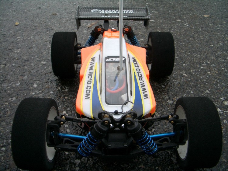

    Nach dem aufziehen der 1/10 Moosgummi Reifen in 35 Sh. ging es auf zur ersten Testfahrt.
    Was soll ich sagen, das Auto ist genau so geworden wie ich es mir vorgestellt habe.
    Der Regler lässt sich über die optionale Programmierkarte optimal an jede Gegebenheit anpassen.
    In Verbindung mit dem Motor der mehr als genug Leistung hat um das Auto Wheely`s machen zu lassen macht das mächtig Spaß.
    Die Elektronik wird dabei gerade mal Lauwarm. Very Happy
    Mit den aufgezogenen Moosgummi Reifen habe ich teilweise soviel grip das man die Kurve auf zwei Reifen fährt oder es einen überschlägt.
    Die Fahrzeit kann ich leider nicht genau sagen, da ich noch keinen Akku durch gefahren bin.
    Ein Video wird auch noch kommen sobald ich wenn zum Filmen hab.
    Have fun Gonzo

    Jedoch frage ich mich, wieso die Kühlrippen des passiven Motorkühlers nicht zur Fahrtrichtung angeordnet sind? Wink
    RC8Te
    Zeitvertreibprojekt: TA05
    gonzo
    Anmeldedatum: 09.08.2008
    Beiträge: 440
    Wohnort: Tulln
    BeitragVerfasst am: 12.11.2010, 20:46    Titel:
    Die Moosgummis stehen dem kleinen prächtig! Sehr schick geworden.
    Danke Very Happy , das hört man immer gerne.
    Unter der Karo bekommt er sowieso keinen Fahrtwind ab.
    Da geht es um die Reine Oberflächen Vergrößerung um die Wärme abzuführen.
