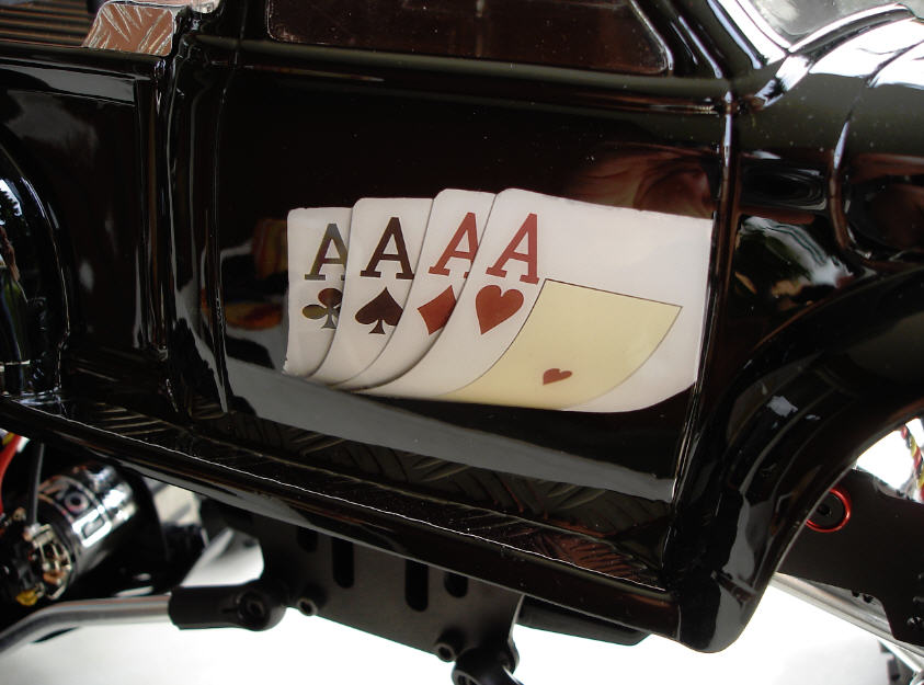

    Für solche Sachen empfehle ich "xxx Main Lexan-Picture-Glue". Super zum Einkleben von Magazin- Zeitungsfotos und anderen Bildern in der Lexankarosse. Der Kleber bleibt klar und flexibel sowie überlakierbar.
    .... hier siehst Du wie das geht: http://www.youtube.com/watch?v=yqr1Xk6MujY
    Diese Karo hab ich beispielsweise damit gemacht ... die Bilder sind alle von innen reingeklebt und überlackiert:
