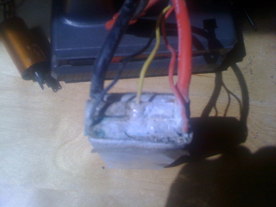

hab mal nen photo angehängt,
quali is net so dolle.
aber ich weis nicht was ich da prüfen könnte,
das sieht für mich alles normal aus?
ok, ziemlich verdreckt, aber die anschlüse sehen ja gut aus? |

futureintray Hop-Up Held
Anmeldedatum: 27.12.2010 Beiträge: 123
Verfasst am: 16.07.2011, 18:25 • Titel: |
hatte auf gold 4mm umgelötet,
die lötstellen sind super.
hab das problem aber beim saubermachen des akkus entdeckt.
eine der zellen ist anscheined von der anderen abgetrennt.
hatte das oben gar nicht geschrieben sehe ich gerade,
aber der akku ist auch gebläht.
so wie es aussieht hat dadurch das der akku so oval geworden ist,
die kraft an den kontakten gerissen.
jetzt hab ich schon versucht das ganze wieder anzulöten,
aber der lötzin hält ums verre#§en nicht :/ |

Ja das kommt aufs Material an, kann sein da brauchst n paar Watt mehr... Die Firmen haben da was besseres... _________________ Tamiya TA-05 VDF / Kyosho Ultima RB5 / Kyosho Kelron Ultima I Outlaw ST |

thx für den hinweis.
in der ganzen "aufregung" hab ich die temp auf standard gelasen.
hab dann nach deinem post auf maximum gestellt und noch ordentlich lötfett dazu gegeben und siehe da es hält ^^
das ganze ins auto probeweise gepackt und der regler gibt wieder töne von sich!
jetzt werd ich das teil grad mal noch an den balancer hänge und gleich mal ne probefahrt machen.
thx @ all. |
