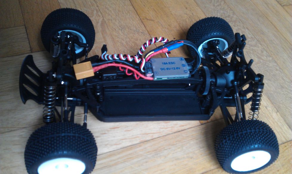

    wollte mal anfragen, ob jemand für den 118B (1:18 Klone vom Trinity Itsy Bitsy Spider; gibts hier und da im deutschen Warenhaus vom UnbekShop) eine Akkulösung hat?
    Meine Standard-Akkus (die z.b. noch in den Losi miniLST passen (2s, 1300mah, Dimensions: 72x36x13mm) bekommt man da nicht rein...

    ...na, hat denn keiner dieses 1:18er Modell?
    Hier mal ein paar Bilder mit dem beschriebenen Problem, dass der Akku nicht passt...(habe von diesen Akkus noch 4 weitere, sodass ich jetzt nicht schon wieder neue kaufen möchte)..

    Eine kleine Akkuschale bauen und auf dem Chassi verschrauben, am besten mit Klettverschluss.
    Dann kann man auch zwei Lipos hochkant verstauen für die doppelte Fahrzeit.

    BeitragVerfasst am: 18.09.2011, 16:37    Titel:
    Ich würde es mir einfach machen Very Happy
    Ein kleiner Schlitz in der Seitenwand - dazu ein Schaumstoffblock in das Akkufach - Klettband unter den Block und durch den schlitz, Akku drauf, festknallen - Fahren (ist zwar fürn Poppes wegen der karo wahrscheinlich aber lieber das wie die seitenwand aufdremeln um Platz zu schaffen für den Akku.

    Natürlich blöd dass es nicht passt, aber das steht ja in der Beschreibung auch drin:
    Battery: 2S LiPo (93x30x13mm MAX SIZE) w/ XT-60 connector [Required]
    Ich würde an Deiner Stelle auch die Lösung von Canneloni bevorzugen, dann steht einer späteren Verwendung der passenden, siebeneurofuffzich Akkus nichts im Weg.

    ...das würde ich nicht machen.
    Die kleine Seitenwand ist sehr wichtig um Verwindungen und Chassibruch zu vermeiden.

    BeitragVerfasst am: 19.09.2011, 07:43    Titel:
    Darum, wäre es meiner Ansicht nach ja auch besser einen kleinen Schlitz reinzumachen wo man ein Klettband durchschieben kann - so ein schlitz nimmt nicht viel von der Festigkeit der Wand Wink .... besser als die Wand wegzudremeln. (weil sie ja für steifigkeit sorgt etc.)

    BeitragVerfasst am: 03.10.2011, 13:14    Titel:
    OK, merci für die Tipps!
    Habe jetzt erst mal den Akku hochkant reingestellt und über eine Kunststofflasche an die Aussen-seite geklemmt...hält ganz gut..Allerdings werde ich noch einen Schlitz für ein Klettband reinmachen; dann hält es sicher..
