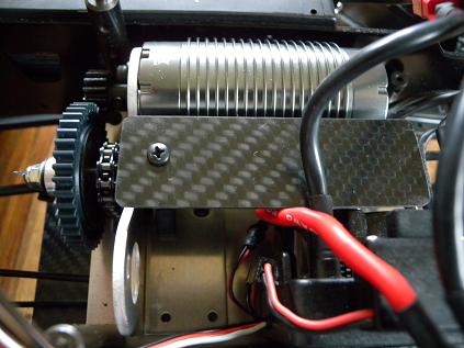

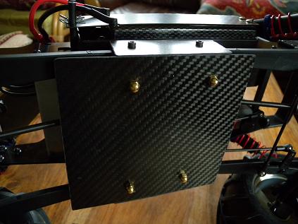

    Hi Captain,
    ic habe jetzt schonmal ein bisschen rumgetüddelt. Obwohl ich immer noch keinen Meter gefahren bin.
    Aber ein paar Sachen haben mich gestört. Ich habe einen Unterbodenschutz für das Antriebsritzel gebastelt und neue Akkudeckel gabs auch noch. Des weiteren gefiel mir überhaupt nicht das das Akkukabel so knapp an der Antriebswelle vorbeigeführt wurde, da hab ich Schiß das ses nen kurzen gibt.
    Deswegen hab ich da ein Abstandshalte eingebaut.
    Alles habe ich mit Carbonplatten gebaut, ein geiles Material.
    Die alte Losi High Roller Karo ist auch schon drauf.

    Akkuhalter und Verkleidung für Winkel.
    Unterboderschutz.
    Antriebswellenabdeckung damit das Kabel nicht dran kommen kann.

    Hallo BulliFan,
    die Antriebswellenabdeckung würde ich nicht benutzen.
    Da sind die Kabel jetzt schon eingeklemmt.
    Wenn der Regler sich löst ( oder das Kabel durchscheuert ) dann besteht extreme Kurzschlußgefahr, und mind. der Regler und die Lipos sind Fratze.

    Hi Frank,
    das die Kabel eingeklemmt sind sieht nur so aus. Da ist überall Spiel drin.
    Ich hatte einfach Schiß das das Kabel sich an der Welle aufscheuert. So ist jetzt Abstand zur Welle.
    Ich hoffe der Maddy hält was aus. Wo bekommst Du denn die billigen Teile her?

    Du musst wissen, dass Carbon den Strom leitet.
    ;arrow: wenn das kabe scheuert, und beide blanken kupferteile auf dem karbon liegen gibts einen kurzen, und das carbon könnte sogar brennen
