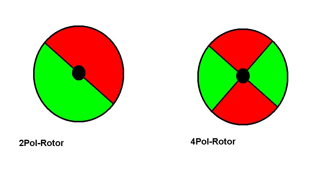

Verfasst am: 10.01.2012, 23:09 • Titel: |
Ein Magnetfeld hat immer zwei Pole, einen positiven(rot) und ein negativen(grün) Pol. Kleben tut der Schraubendreher nur an den Übergängen zwischen positiven und negativen Pol.
