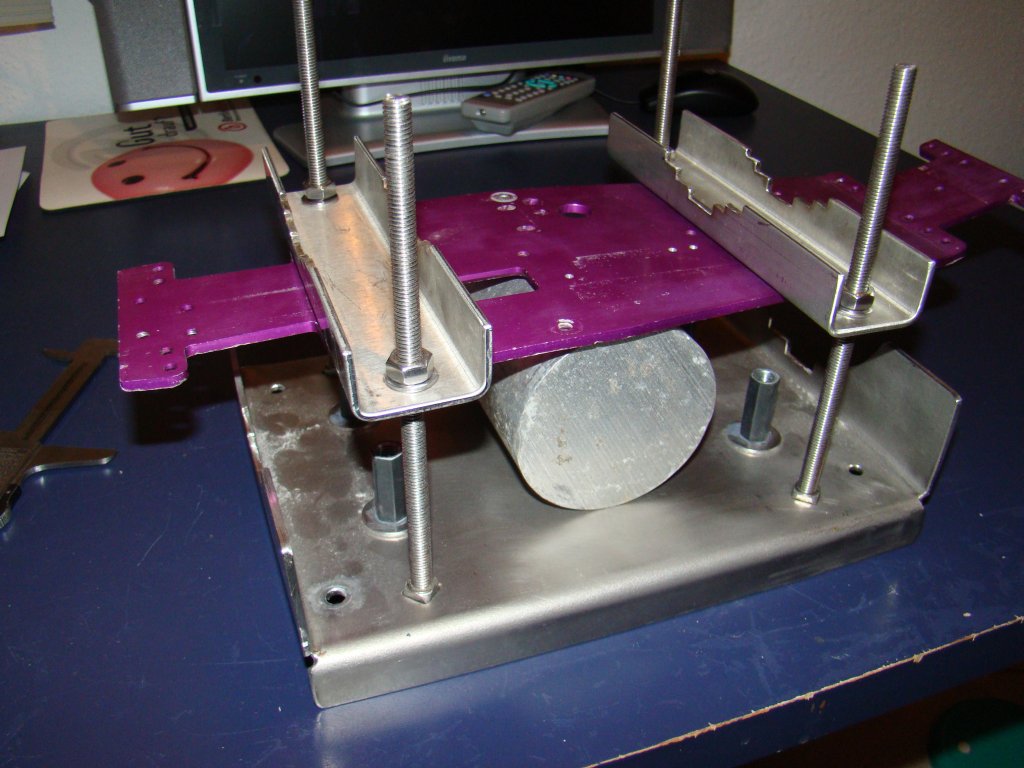

s.nase Offroad-Guru
Verfasst am: 10.08.2012, 06:52 • Titel: |
So hab ich mal ein 5mm Chassie wieder gerade bekommen.
