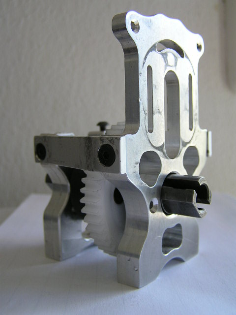

    Hallo
    Ich werde das Novak HV-Maxx 6,5T BL Set nehmen.
    Motorhalterung wird ungefähr so wie die von obelix68 aussehen.
    Hab sie heute auf dem Computer gezeichnet, morgen wird sie ausgefräst.
    Sie ist genau 1cm dick.
    Bilder kommen morgen...
    MfG
    tuner
    Anmeldedatum: 06.10.2007
    Beiträge: 121
    BeitragVerfasst am: 15.05.2008, 20:50    Titel:
    Hier Bilder von der Motorhalterung:
    Hab das Mitteldiff nicht umgedreht, so schaut der Motor nach hinten.
    MfG

    HI,
    wie viel hat dir den das so ungefähr gekostet materialkosten und die arbeitsstunden für die motorhalterung ?
    Habe ja gelesen das du die selber gemacht hast.
