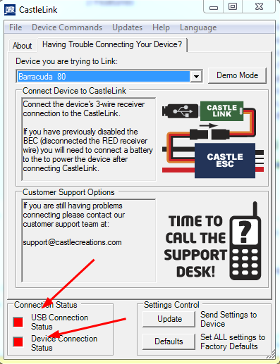

    Der Regler sollte auch ohne Akku am Castle Link programmierbar sein.
    Der Controller Chip bekommt dann den Strom vom USB Port.
    Hast du Windows 7 ? wenn ja, musst du die Castle Software als "Administrator" ausführen
    Was zeigen die beiden "LED" in der Software wenn der Regler am Castle Link hängt ?
