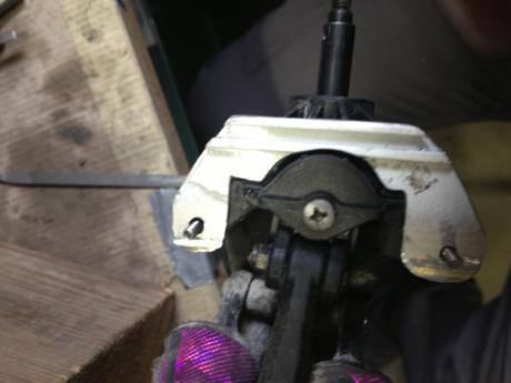

    Ich würde dir auch noch empfehlen die Lenkhebel zu verstärken. Gerade wenn du noch nicht viel Übung hast und bei der Landung unglücklich aufkommst. Wink
    Bei mir ist immer hinten Rechts genau bei der Schraube das Plastik abgebrochen.
    Hab dann mal ne provisorische Alu-Platte gemacht und seit dem ist mir nichts mehr gebrochen. Bei zu viel Belsatung springen jetzt die Spurstangen raus.
    So schauts aus:
    Ansonsten viel Spaß mit dem Savi Smile

    Stöffel_773 hat Folgendes geschrieben:
    ...Bei zu viel Belsatung springen jetzt die Spurstangen raus.
    Deswegen integy rear hub carrier! Behebt beide Probleme & ist Bulletproff. Bevor die draufgehen zerfetzt es das Bulkhead oder die Querlenker!
    Gibt echt viel Alu-Kram von Integy, der na ja toll aussieht & sicher im onroad-Betieb total gut ist, aber n Monstertrück gehört ins Gelände oder doch eher hoch in die Luft & da bricht Alu schnell!
    Ich mochte die starr angelenkten Spurstangen von vornherein nicht! & man hat gleich ein paar Ersatzteile für die Vorderaufhängung :-)
    Auf zum Atom!
