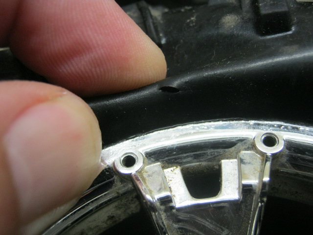

Hab heute bemerkt, dass ich 2 kleine Risse in einem Summit Reifen habe.
Die Scharfe Kante des Fake Beadlock Rings ist anscheinend dafür verantwortlich. Die Kante vom Plasikring ist echt messerscharf und schneiden förmlich in das Gummi wenn man den Reifen bischen quetscht.
Wirklich ein suboptimales Design von Traxxas.
Wie kann man dieses weiche Gummi am besten Flicken?
Vielleicht sogar Vulkanisieren wie beim Fahrradschlauch?
Gibts da Erfarungswerte?

Verfasst am: 07.07.2013, 06:31 • Titel: |
Ein Tropfen Sekundenkleber, glatt abputzen, fertig.
Liegt an der Fahrweise, kein Grund, gleich so ein Fass aufzumachen.
Ist mir jedenfalls noch nicht passiert, und ich hab mittlerweile den zweiten Satz originale Räder drauf. _________________ Gruß, Jens

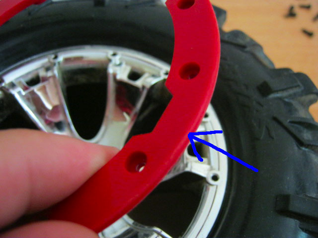

Verfasst am: 07.07.2013, 10:18 • Titel: |
Ok danke. Hab die Löcher mit CA repariert und die scharfe Kante der Ringe abgeschliffen.
48 Schrauben raus und wieder rein - uuuuuf.
Falsch herum montiert waren sie nicht, sonst würden ja kleine Stifte nach aussen zeigen, aber die Kante war wie gesagt Messer scharf.

Verfasst am: 07.07.2013, 10:31 • Titel: |
Haben vielleich beim neune Summit was am Design verändert.
Diese Aussenkante war echt Messerscharf:

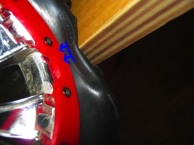

Verfasst am: 07.07.2013, 11:06 • Titel: |
Hab noch mal genau rekonstruiert wie die beiden Schnitte in den Reifen gekommen sind.
Harter Untergrund und genug Druck und die scharfe Kante hat sich durch beide Seitenwände geschnitten.
