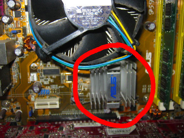

    Mit ist noch aufgefallen dass dieser ALU Kühlkörper neben dem Prozessor recht heiss wird.
    Jetzt hat er unten am Sockel an der Seite schon 56° C, aber geht mit der Zeit gleich ich noch bischen weiter rauf.

    56° ist nix, über 80 solltest du dir langsam Gedanken machen.
