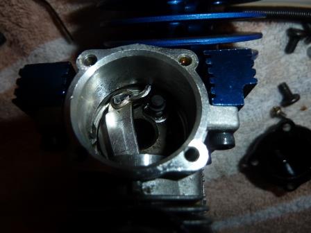

ich weiß auch nicht wie, aber ich habe gerade nen Motor geschrottet.
Also:
LRP S8-BX RTR, Motor Z21R, ca. 3 Liter Sprit durch.
Vor 2 Wochen ging der Motor plötzlich aus und ich musste feststellen, dass eine Kupplungsfeder gebrochen war und den Fall blockierte.
Also flugs Ersatzteile bestellt (Kupplungsfedern, Unterlegscheiben, beide Lager und ne neue Schraube.
Heute habe ich die Teile eingebaut und weil der Motor nie so richtig spitze lief, habe ich den Vergaser einmal auf Herstellerangabe gedreht um dann einmal eine anständige Einstellung zu machen.
Also rauf auf die Starterbox, Finger auf den Auspuff und schon sprang er an, rotzte allerdings ordentlich Flüssigkeit aus dem Auspuff, also vieel zu fett. Hab ihn dann kurz im Stand laufen lassen und sah dann, dass unterm Kühlkörper auch Sprit rausspritzte (das war vorher noch nie!). Daraufhin habe ich die Schrauben vom Kühlkörper etwas fester gezogen und einen neuen Versuch gestartet. Außerdem hatte sich plötzlich die Glühkerze verabschiedet. Also neue Kerze, etwas magerer gestellt (Hauptdüse) und so nahm er auch einigermaßen Gas an, wenn auch keine volle Drehzahl möglich war.
Nach ca. 30 Sekunden ging der Motor dann auf einen Schlag aus und das wars. Pleuel im Eimer.
Ich muss dazu sagen, dass ich weder in einem Verein bin, noch zu anderen (erfahreneren) Fahrern persönlichen Kontakt habe, also nicht gleich schimpfen.
Wie kann denn sowas? Und dann auch noch gleich mehrere solcher Sachen auf einmal (Kupplungsfeder, Kühlkörper undicht, Glühkerze auf einen Schlag kaputt und dann das zerlegte Pleuel).
Sollte man sowas reparieren, oder muß da ein neuer Motor her?
nitia

was soll man zu dem LRP Zeug sagen?
reparieren würd ich den nicht,
Motor würde nicht mehr rund laufen,
is wahrscheinlich alles etwas lediert, wie zb Kugellager und Buchse.
Ob da eine Kausalität zw Kupplung und Motorschaden ist würde ich ausschließen.
wegen der Glühkerze,
hatte schon mal den Fall, dass eine Wendel in den Brennraum gefallen is und den Motor zerstört hat.

Ich würde erstmal nicht auschließen , das das schlagartige blockieren der Kurbelwelle auch einen Einfluß auf dein Pleuel hatte .
Möglicherweise ist dort der Fehler zu suchen . Denn irgendwo muß die Kraft hin , und das Pleuel und der Zapfen sind das schwächste Teil .
Das Lösen des Kühlkörpers passiert auch mal , nicht oft , aber ab und an .
Sollte öfter mal kontroliert werden .
Schmeiß den Motor weg und hole dir was anderes .
Wenn du nicht viel Erfahrung mit Nitros hast , rate ich dir persönlich von dem LRP z 28 ab . Ist sehr zickig das Teil .
Schau mal bei SH vorbei , der 21. 25. und 28.Truckstar sind nicht schlecht . _________________ Gruß Jens
