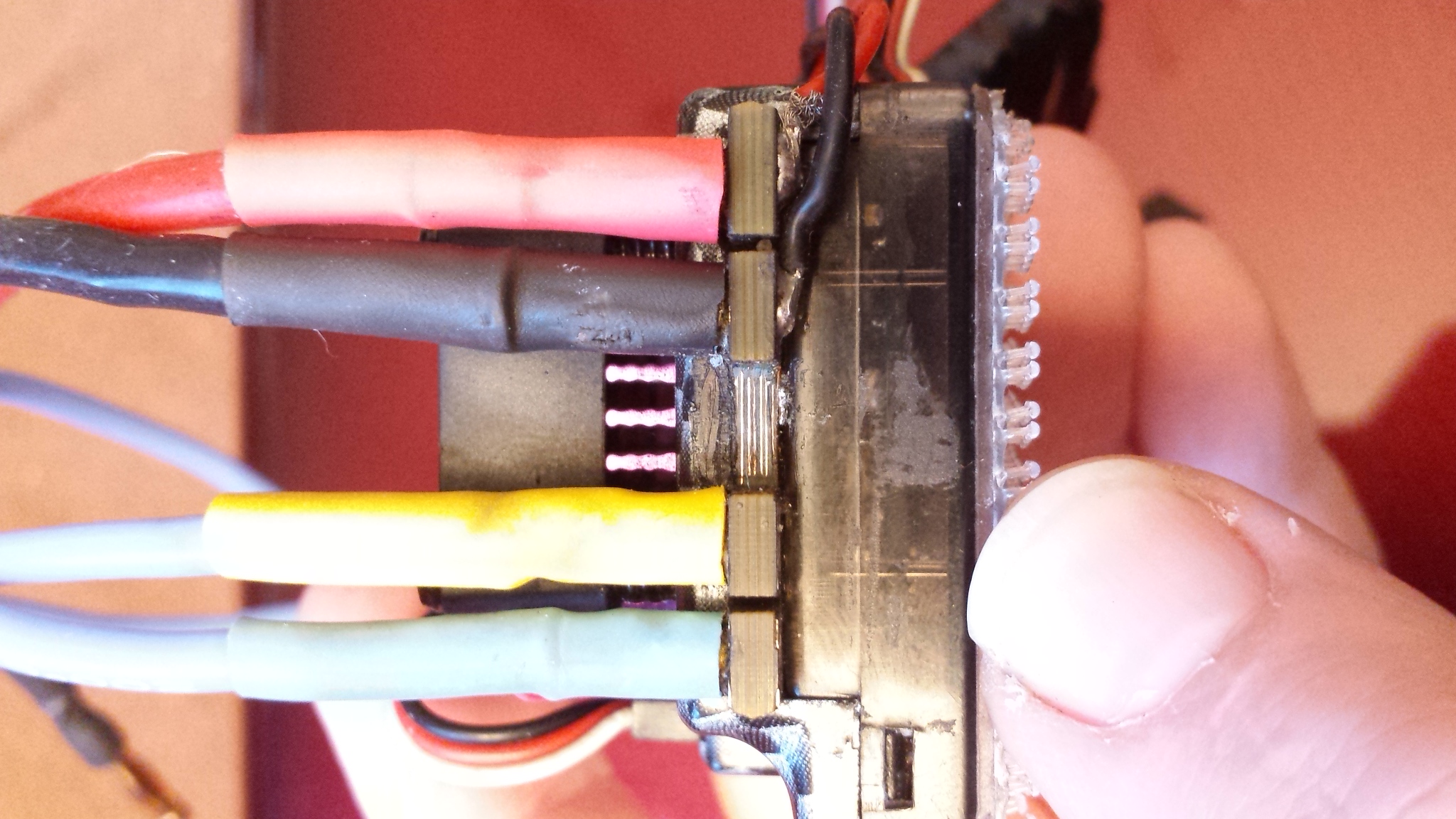

    Hallo erstmal,
    Ich habe bei meiner letzten Ausfahrt in die Sandgrube meinen Regler leicht Confused lediert.
    es Handelt sich um einen SP GT 2.0 Pro bei dem ein stück der Platine Abgebrochen ist. Um genau zu sein ist mir eines der Motorkabel inklusive Platine bis zur Gehäusekante abgebrochen.
    Leider ist es mir nicht gelungen den Mehrschichtigen Aufbau der Platine wieder zu löten.
    Hätte jemand von euch eine Idee wie man das was zusamen gehört wieder zusamen bekommt

    BeitragVerfasst am: 15.04.2014, 19:16    Titel:
    Hallo nochmal
    es hat etwas gedauert das ich das Teil wieder in die Hand bekommen hab daher erst heute das Bild:
    Leider hab ich es nicht geschaft lötzinn auf die Kupferschichten zu bekommen vielleicht gibt es soetwas vielleicht wie Blattgold...
    Jemand eine Idee wie ich das Kabel wieder dran bekomme??

    Ohweh, im Endeffekt bleibt nicht viel mehr als Platine weiter öffnen und versuchen Lötzinn draufzubringen bzw.
    nen anderen Stromübergang mit nem Draht auf die nächste Verbindungsstelle zu machen ( die natürlich den Strom abkann )

    Ich würde auch versuchen die Bruchkante mit einem richtig dicken Lötkolben zu verzinnen. Eventuell sogar unter mithilfe von Lötwasser oder zumindestens einem Flußmittel. Auf die so entstandene senkrechte Lötinsel lötest du möglichst flach wieder ein Kabel auf. Die Bruchkannte auf keine Fall vorher überschleifen.
    Zum ersten Funktionstest ein geregeltes Netzteil nutzen, wil du dir ja nich sicher sein kannst, ob du nicht doch einen Kurtschluß erzeugt hast.

    Auf KEINEN Fall die Layer von dem PCB alle zusammenlöten.
    So wie ich das sehe ist das ein 7 Layer PCB. Mit 5 dicken in der Mitte und je einer dünneren außen. Das lässt für mich den logischen Schluss zu, das auf den 5 Power-Layern GND, Vcc, Phase A, Phase B, Phase C untergebracht sind und die äußeren Layer für Logik Signale und das BEC vorgesehen sind. Köttest du mit einer feinen Messspitze und einem Multimeter sehr einfach überprüfen.
    Ich sehe da nur eine Chance den wieder heile zu bekommen. Kühler ab und nahe den Schalt-MOSFETs einen Kontakt für die Phase finden. Zur Not um die MOSFETs den Lack abkratzen um Kontakt zu bekommen.
    Leicht wird es auf jedefall nicht
