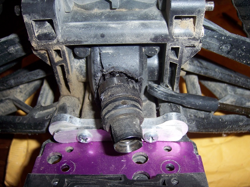

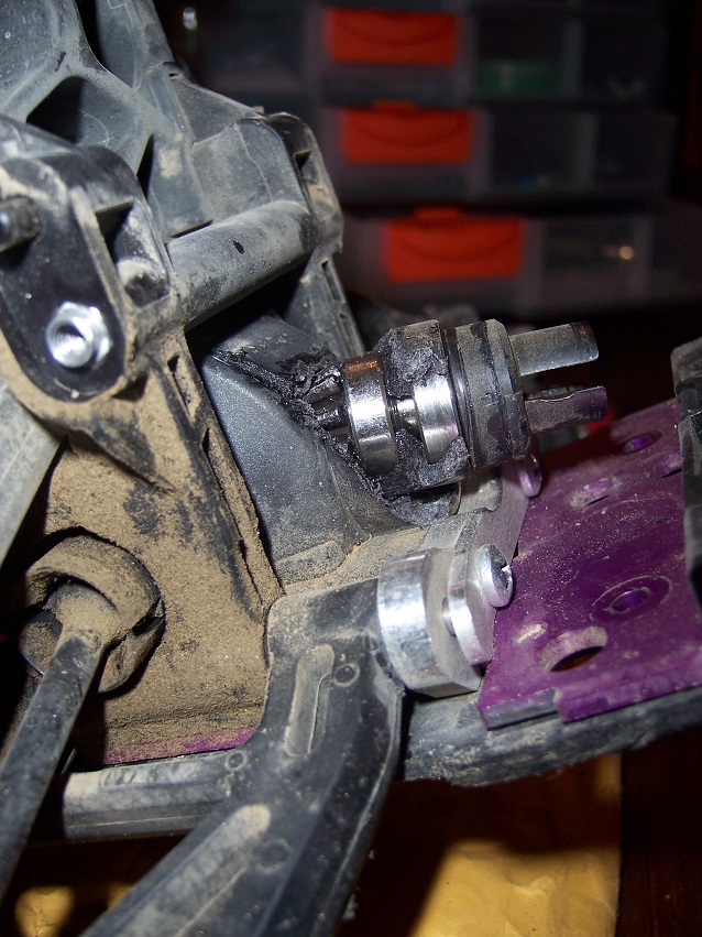

Habe neulich zufällig neben dem Freibad eine nette kleine Skaterampe entdeckt.....
da der Flux "zufällig" mit dabei war, gleich ein paar Jumps versucht (mit ca 3m Luftstand), plötzlich ein unangenehmes Geräusch beim Fahren und kein Lenkeinschlag mehr...und zuhause dann folgendes entdeckt
die Verbindung vom Servosaver zum Servohorn ist über den Schraubenkopf gerutscht, da muss nur ein Scheibe dazwischen (kein passendes Bild)
BP Diff hat überlebt
Ersatzteile sind unterwegs (2 bulkheads 102272 (1 in Reserve) für 20€) _________________ Savage Flux

Krass! Das hatte ich so noch nicht.
Hast Du das Spiel am Knochen, bzw. die Antriebswelle künstlich verkürzt? Also ein Gummi rein, damit der nicht so schlaff in den Cups sitzt?
Der Einschlag muss wohl so heftig gewesen sein, dass der Abstand von Diff und Getriebe zu klein wurde und daher der Dogbone das Ritzel ins Diffgehäuse gedrückt hat.
Kannst Du eine Ursache dafür ausmachen?

Verfasst am: 03.06.2014, 10:51 • Titel: |
Für mich sieht das eher danach aus, dass das Lager fest ist und daher in der Lagerschale gerieben hat und somit Wärme produziert hat. Der Einschlag war dann nur noch der Rest. |
