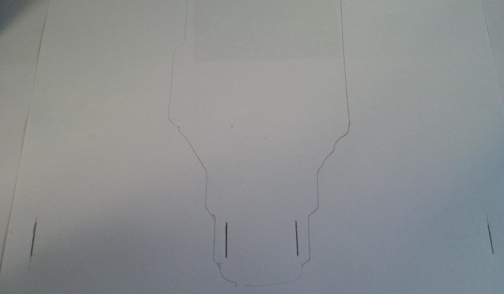

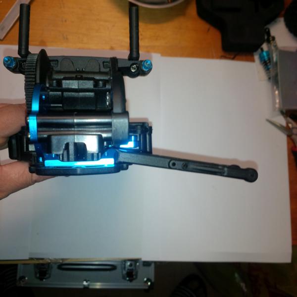

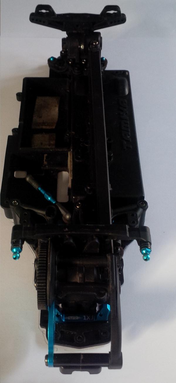

Ich hab das Chassis soweit zurückgerüstet von dem was getauscht werden soll. Die Räder sind noch keine Buggy Räder, die wären dann noch ne nr Größer. Die hier sind 32 mm breit und D 75 mm. Ich denke das Truggy Räder zu übertrieben wirken.
Laut der Skizze müssten die Schwingen dann ca 11 cm lang sein. Jetzt ist das Problem, dass eigentlich nie irgendwie dabei steht wie lang die Schwingen sind wenn man schon mal augenscheinlich passende gefunden hat.
