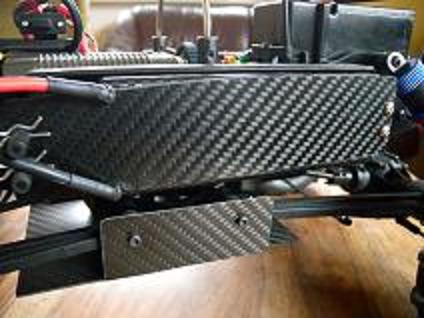

Erstmal hab einen Unterfahrschutz gebaut mit Seitenteilen um die Befestigungswinkel zu verstecken.
Danach waren die Akkudeckel an der Reihe.

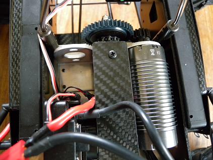

Zum Schluß hab ich noch eine Antriebswellenabdeckung gebaut weil das Akkukabel, egal was ich gemacht habe, ziemlich nah an der Welle war und ich Schiß hatte das`ses n kurzen gibt. Auf dem Foto sehen die Kabel eingequetscht aus, aber das ist nicht der Fall. Alles schön locker.
Die Original Karosserie hab ich eingepackt (die ist so schööööööööön) und die Losi Karo drauf gemacht. Die ist schon ein bisschen angesemmelt.

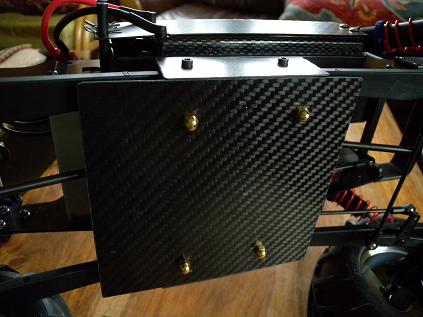

Jetzt habe ich nochmal 2,5mm Carbonplatten in der größe 350x150mm gekauft um die seitlichen Chassis nachzubauen.
Ich finde Carbon sieht cool aus und ist schön leicht und stabil.

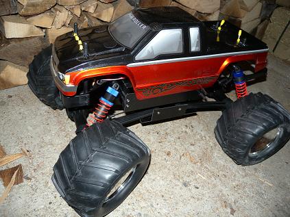

Hier mal einer meiner brushless Umbauten es Wagens:
Von dem Teil habe ich so ziemlich alles noch im Keller...
Extended Chassis, Carbon-Chassis, Unterfahrschutz, Verbreiterungen,...
Muss die wohl mal wieder fertig machen, sind alle eingelagert.  |

ich habe grade mal Deine Bilder ganz genau angeguckt und gesehen das Du die Dämpfer von den Original Aufnahmen an die Aufnahmen weiter in der Achsenmitte montiert hast.
Was bringt das wenn die Dämpfer nicht mehr so schräg stehen?

Ich habe mit den Dämpfern den Truck tiefer gelegt,
weil er so nicht mehr so schnell in "scharfen" Kurven kippt.

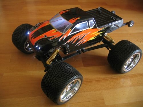

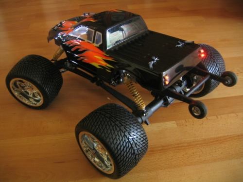

so und nun seht ihr die vielen Gesichter meines Twin Force.
als VE hatte ich den auch schon umgebaut gehabt, gefiel mir aber nicht und so wurde zurück gebaut, aber nicht auf die originalen alu Seitenplatten, sondern bessere (gabs mal für paar Euros).
http://www.youtube.com/profile?user=diforce555#p/u/0/A9LvIT-hhXE
Ausserdem baute ich die VE Dämpfer dran (passen optisch besser)
Unterbodenschutz aus Alu und Direktlenkung (alle Teile selbst gemacht)
Akkuhalterung ist für einen Akku gedacht (2S-3S) da ich den Truck jezt etwas Scaliger bewegen möchte
