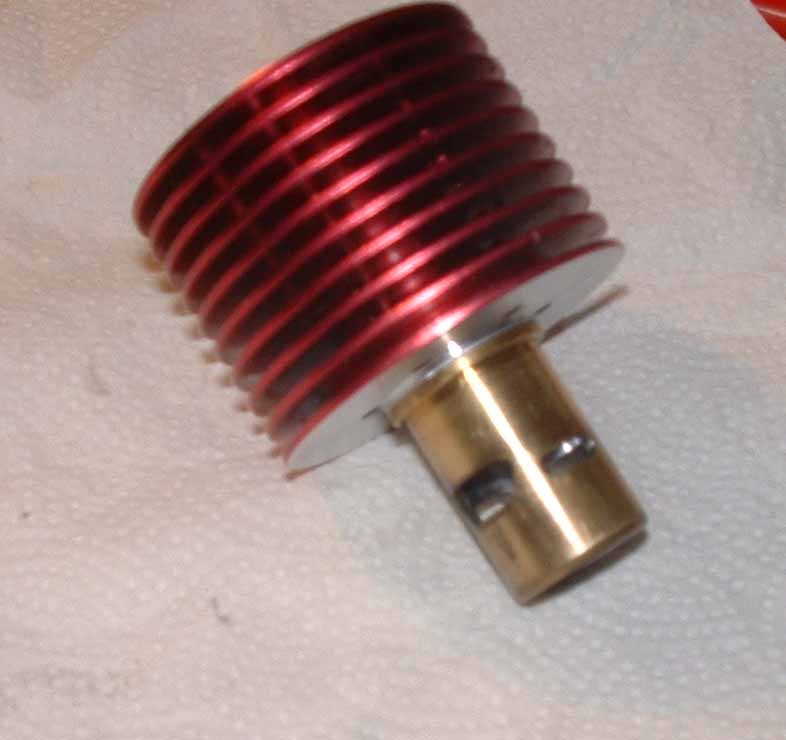

    Hab ein kleines Problem mit dem Motor vom Thunder Tiger eb4 s3
    Ich habe ihn nämlich zur Reinigung zerlegt und wollte ihn dann nach der mitgelieferten Anleitung wieder zusammenbauen, allerdings ergibt sich da das Problem, dass die anleitung falsch ist. So wird nämlich laut Anleitung der Kühlkopf mit dem Kolbengehäuse genau verkehr herum eingebaut, also so, dass er nicht synchron ist mit den löchern zum Vergaser und zum Auspuff.
    ein weitere Hinweis auf die verkehrte anleitung ist, dass eine kleine nase am kolbengehäuse und dem restlichen motorgehäuse bei der anleitungs bauweise genau auf der jeweilig anderen seite ist.

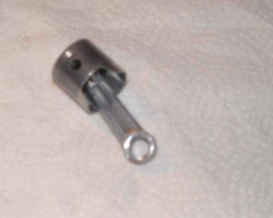

    nun hab ich aber noch ein kleines problem mit meinem kolben, der hat auf einer seite nämlich einen ausschnitt, also der schaft vom kolben um genau zu sein.
    das foto wirds hoffentlich erklären!
    jetzt gibt es eben zwei einbaumöglichkeiten für den kolben. entweder so, dass bei ausgefahrenem kolben das loch genau gleich ist mit dem loch zum vergaser, oder eben nicht, sodass alles abdichtet.
    kann mir da wer helfen?
    foto nummer eins
    ist der kolben
    foto nummer zwei ist das kolben gehäuse mit dem ausgang zum vergaser
    und foto nummer 3 zum auspuff hin

    also, wie der kühlkopf montiert wird, ist grundsätzlich egal.
    kolben: der kolben geht auf einer seite weiter runter. diese seite muß in richtung auslass zeigen.
    laufbuchse: meist ist im gehäuse ein kleiner zapfen und in der laufbuchse eine kleine nut. diese passen zusammen, somit ist die laufbuchse richtig drinnen. wenn dem nicht so ist, mußt du die laufbuchse so einbauen, dass das größte loch (der auslass) mit dem auslass hinten beim auspuff fluchtet. aufpassen mußt du dann aber, dass du die buchse beim aufsetzen des kühlkopfes nicht verdrehst (wenn du die löcher übereinander bringen willst Wink ).
    noch was grundsätzliches. einnen motor zu zerlegen, nur um ihn zu reinigen halte ich für sinnlos. der sollte sauber sein. denn wenn nicht, dann hast ein problem mit dem luffilter. etwaige ablagerungen sollten entweder erst gar nicht da sein (falsche vergaser einstellung oder schlechter sprit) oder können da bleiben, so sie sind. ein zerlegen macht den motor nicht besser. die gefahr der beschädigung oder dass wirklich dreck hinein kommt ist wesentlich größer als der mögliche nutzen.
