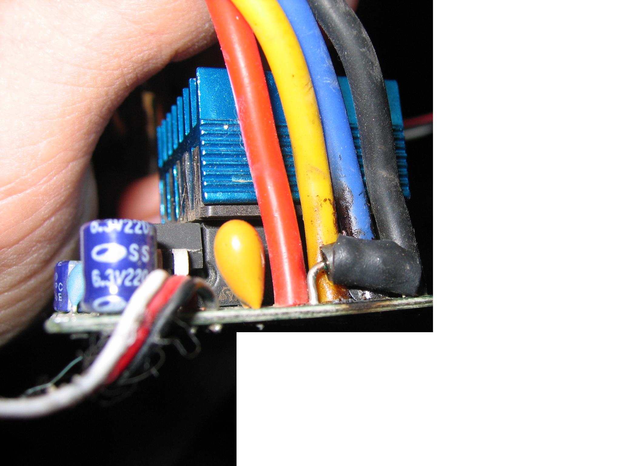

hier ein bild
des schwarze ding rundherum sind brandspuren
es war auch eine weisse signatur drauf aber durch die verbrennung nicht mehr lesbar... |

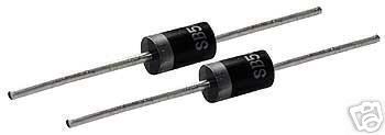

Wenn es schwarz ist und nen weissen/silbernen Ring hat,dann ist es ne Diode. 3bb0_1.jpg.Bei deinem Regler sieht aber einiges mehr angebraten aus als nur die Diode.Die Kabel müsstest du auch entweder tauschen oder neu einschrumpfen.Am besten sendest du das Teil an den Hersteller,dann wird es wenigstens richtig mit den passenden Teilen gemacht.Wenn du jetzt selber dran rummachst,verfällt die Garantie sowieso. _________________

Die Diode kostet ca. 10 Cent.
Wenn du den Regler selbst reparieren willst, benötigst du die Kenndaten der Diode(Sperrspannug, max. Strom). |
