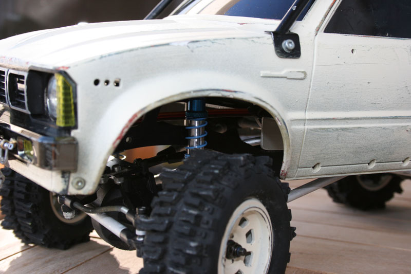

    Hab mir als erstes die Karosserie vorgenommen und bin mit Nitroverdünner darüber gegangen. Da hat sich gezeigt, dass das Fahrzeug ursprünglich blau war. Somit haben sich alle Farben vermischt und das Ergebnis war wirklich häßlich! Dann bin ich mit "hell-elfenbein" grob drübergegangen und hab die Ecken und Kanten mit Sandpapier angeschliffen. Herausgekommen ist das:
    Auf den Fotos sieht man es zwar nicht ganz so gut, aber es schaut wirklich so aus, als würde das Fahrzeug von innen her rosten. Die Felgen wurden auch gleich mitlackiert.

    Die grünen AX-Links wurden mit Rohrreiniger enteloxiert und das Chassis hat Scale-Dämpfer von RC4WD spendiert bekommen (nur 9mm dick).
    Eine voll funktionsfähige Seilwinde runden das Bild ab! Sehr schön verarbeitet sind auch die Schäkel und der Haken.
