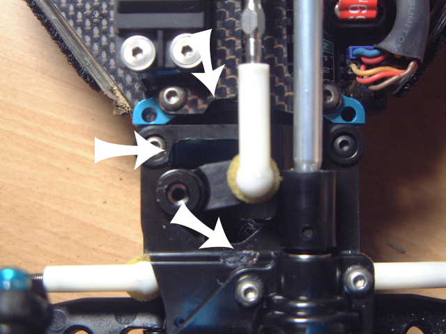

    Der Keen Hawk ist zwar ein DF-03, ist aber das gleiche Problem Wink Beim DF-03 ist eigentlich die gesamte Lenkung etwas "blöd" konstruiert. Um auf beide Seiten den gleichen Lenkwinkel zu bekommen, muss man den Lenkarm etwas bearbeiten(siehe Bild 1 und 2/3).
    Wenn du nun aber vorne noch die originalen Knochen drin hast, kannst du den max. Lenkeinschlag eh vergessen. Denn konstruktionsbedingt ist der mit den Knochen/Achsen gar nicht möglich und klingt auch fürchterlich (rattert wie gestört). Empfehl dir zuerst mal folgende Änderungen:
    -bau dir die DF-03 Front Universal Drive Shaft (CVDs) vorne ein
    -versieh die Lenkung mit 4 passenden Kugellagern
    Danach noch die Lenkungs-/Chassisteile wie auf den Bildern bearbeiten und am Ende noch mit dem Dual Rate am Sender den Lenkwinkel begrenzen. Falls deine Steuerung auch über EPA (End Point Adjustment) verfügt, solltest du auch gleich den Lenkausschlag für beide Seiten, also links und rechts, anpassen. Denn wenn du z.B. 100/100 eingestellt hast, müssen die Räder nicht zwangsmässig gleich einlenken. Hab bei meinem DB-01 z.B. links 78% und rechts 89%, damit beide Räder im gleichen Winkel einlenken (Dual Rate auf 85%).
    Zudem empfiehlt es sich auch noch, dass man auch am Chassis bzw. rund um die Lenkung rum ein wenig wegdremelt, damit die Lenkung nirgends anschlägt.
