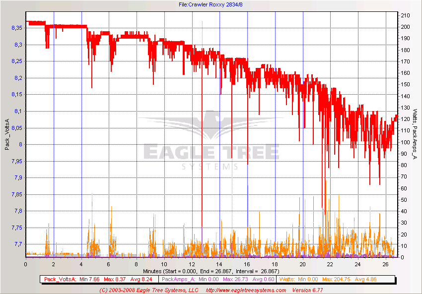

    Die Auswertung durch den an Bord befindlichen Car-Daten Recorder bestätigten das Fahrgefühl dann auch.
    Mit einem durchschnittlichem Verbrauch von 0,6 A und 4,86 Watt war die Kombi sehr sparsam, was der guten Laune beim fahren nicht geschadet hat. Very Happy
    Ein Temperaturanstieg der Komponenten nach 26 minütiger fahrt war nicht fühl. oder Messbar.
    Hier mal die Aufzeichnung der Fahrt.

    Eagletree Auswertungen im Crawler sind irgendwie lustig wenn man sie mit Auswertungen in "flotten" Cars vergleicht. Durchschnittsstrom ist am besten.
