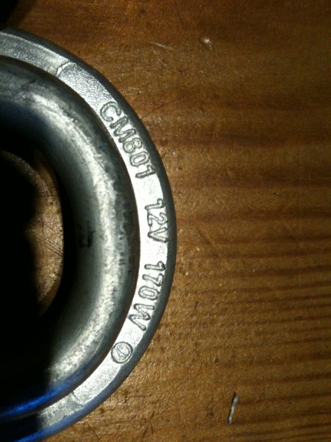

Also hab ich das Ding gleich mal zerlegt und das Element rausgeholt:
Danach das Ding gleich mal an mein Netzteil gehängt (das auf 15V eingestellt ist) und ausprobiert.
Es floss ein Strom von 16A und die erreichte Temperatur betrug 100°C am Element. Am Thermostat war die Temperatur allerdings um die 50°C - also hab ich das Thermostat direkt auf das Heizelement gesetzt.

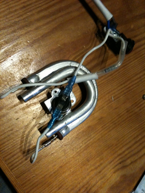

Genau das dachte ich mir auch - nur wie gesagt wäre es mir lieb wenn ich die Leistung noch ein wenig gedrosselt bekäme.
Temperaturabschaltung hat das Ding ja schon an Bord (roter Kreis) und als Stromsicherung hab ich jetzt im Moment eine 16A Sicherung in der Anschlussleitung hängen:

Ja aber das rot eingekreiste Thermostat schaltet das Element doch bei 50°C ab und bei ca. 40°C wieder an.
Somit ist es doch eine vollwertige Regelung - klar die einfachste Variante einer Regelung, aber eine Regelung.
Deswegen versteh ich nicht ganz wozu ich eine zusätzliche Regelung brauch?!
