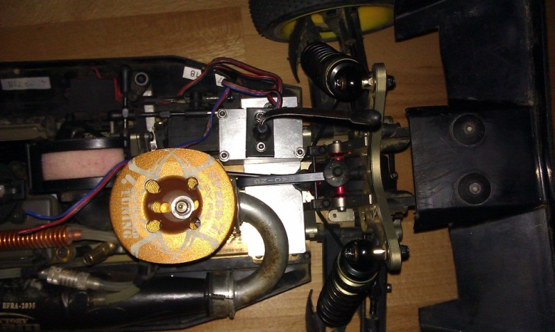

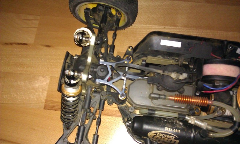

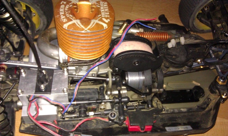

    So nachdem zu Weihnachten ein paar Sackerl (Tütten für die Deutschen Kollegen) angekommen sind dank eines Sponsors von OC aus Österreich begab ich mich heute in die Firma und baute meinen Durango ein wenig um.
    Nach einer eher sehr flauen Saison, bin nicht wirklich zum fahren gekommen, habe ich die Punkte die mir persönlich nicht gefallen geändert.
    Das wäre erstens der viel zu hohe Flex (für meine Verhältnisse) und dann die Position des Empfängers. Die Box ist ja gut und schön aber m.M. nicht durchdacht für Rennbetrieb. Ich fluchte jedesmal wenn ich den Akku wechselte dass der Kabelsalat samt Empfänger herumfliegt.
    Anbei Fotos von diversen OT Teilen und einer Eigenkreation meinerseits.
    Zu der Box sei gesagt dass der Empfänger ob sitzt und keine Durchfräsung zum Akku hat.
    Das Akkufach wird mittels Winkel verschlossen und es passt jeder Life inkl. Schaumstoff hinein. Also wechseln leicht gemacht.
    Karo musste lediglich hinten mit Heissluftfön angepasst werden. mir fehlen leider 3 mm. Daher wurde sie etwas gezogen.
    so nun zu den fotos:
    und ja ich weis er ist noch ein wenig schmutzig. bleibt auch so.
