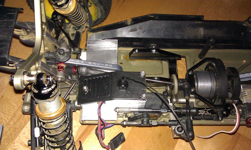

Nachdem mir die Version 1 so optisch überhaupt nicht gefällt wurde heute die finale Version 2 gebaut.
So passt die Karo und der Empfänger am schönsten. Keine Probleme mehr

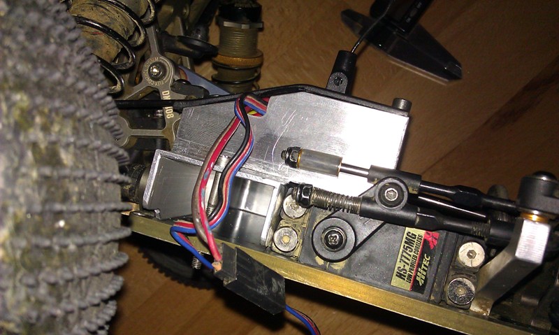

Hey
Die E-Box sieht ja super aus. Wie hast du die genau gemacht?
Past da auch ein LiFi Akku rein?
Gruß Sven |
LampevonBad Globaler Moderator
Anmeldedatum: 08.11.2004 Beiträge: 938
Verfasst am: 01.01.2012, 12:46 • Titel: |
Diese wurde mit einer handelsüblichen Fräsmaschine aus einem kompletten Alublock gefräst.
also keine CNC. Handarbeit.
Der Akkuschacht wurde dem Original nachempfunden. Also passt hier auch ein Life rein.
Ich verwende selbst einen 2s Life 1600 von LRP. da passt noch Schaumstoff um den akku um keine Beschädigung hervorzurufen
Gewicht 72 gramm der kompletten Box. _________________ gibt nichts interessantes in der Signatur |

An sich schön, mir persönlich wärs aber doch ein wenig zu schwer.
Für meinen MBX6 hab ich mir eine neue RC Box für vorne gemacht, wo ein langer Life reinpasst, da hab ich aber die Billigtiefziehmethode (Form und Stempel aus Holz, Werkstoff war ABS, mit Heißluftfön erhitzt) benutzt.

Das hat schon seinen Grund wieso ich hinten mehr Gewicht wollte.
Normalerweise habe ich 45 gramm unter dem Diff geklebt um mehr Gewicht an der Hinterachse zu haben.
Da war er zur mitte besser ausbalanciert.
Deshalb habe ich mich für diese Variante entschieden. _________________ gibt nichts interessantes in der Signatur |
