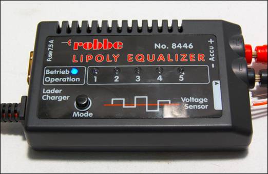

    eig. gibt es so was nicht.
    aber es gibt
    http://lmgtfy.com/?q=integrierter+Balancer+Anschluss
    Die weißen Buchsen, oben rechts im Bilde sind Balancer Anschluesse.
    Sprich der lader unterstuetzt auch das Balancen der Zellen, nicht nur laden , sondern auch balancen

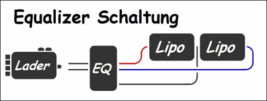

    Grundsätzlich: Zum Laden von Lipos brauchst du einen Balancer, ohne diesen können die Zellen schnell Schaden nehmen.
    Wie svenSa geschrieben hat, gibt es Ladegeräte, die bereits so einen Balancer(anschluss) neben den Ladeterminals mitbringen.
    Für alle anderen muss ein externer Balancer zwischen Akku und Lader geschaltet werden:

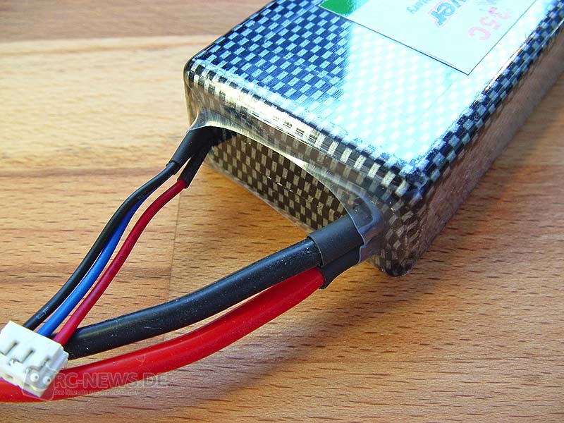

    Ein Akku mit einem Balanceranschluss ist es.
    Sprich wenn der Akku aus mehreren Zellen besteht so ist die galvanische Kontaktierung herausgefuehrt, dass man jeweilige Spannung der Einzelzellen ueberwachen/entladen/laden kann.....
    das da:
    die oben links herausgefuehrten Kabel sind die Einzellzellen.
    Gruß Sven
