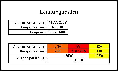

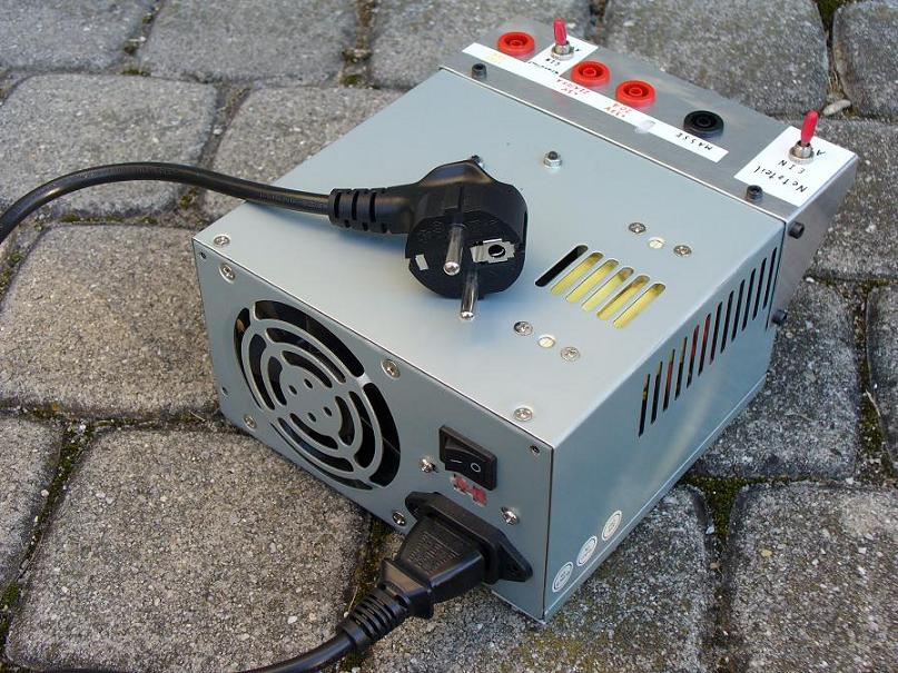

    Ich bin mit meinem Netzteil eigentlich ganz zufrieden. Mit 13A auf der 12V Leitung zieht es zwar nicht gerade die Wurst von der Semmel aber ein 150W Ladegerät kann problemlos (volle 150W Last mehrere Stunden) betrieben werden.
    So siehts jetzt aus:
    Der Übersichtlichkeit wegen das Etikett auf der Seite:
    Der Umbau ist für den Hobby - Elektroniker locker machbar und interessant...

    schick, gefällt mir. sehr ordentlich gemacht, schön mit stecker, das hat meins nicht zu bieten... geb' dir recht, für unsere zwecke reichts, u. ist leicht zu machen. die gesparten euros werden in lipos investiert Wink
    LaLoca
    Anmeldedatum: 18.07.2008
    Beiträge: 672
    BeitragVerfasst am: 04.10.2009, 19:46    Titel:
    Man beachte: Netzteil (300W) ... 0€ (aus altem PC)
    Widerstand(25W) ... ~2€
    Buchsen & Schalter ... ???€ (aus meinem Vorrat)
    Da bleibt schon noch was für neue LiPos ...
    Das Fernsehprogramm unter der Woche ist halt übel. Rolling Eyes
    Da hab ich das Netzteil mit ein bisschen Schnick-Schnack (Schalter statt Büroklammern, Alublech als Buchsenhalterung, ...) versehn.
