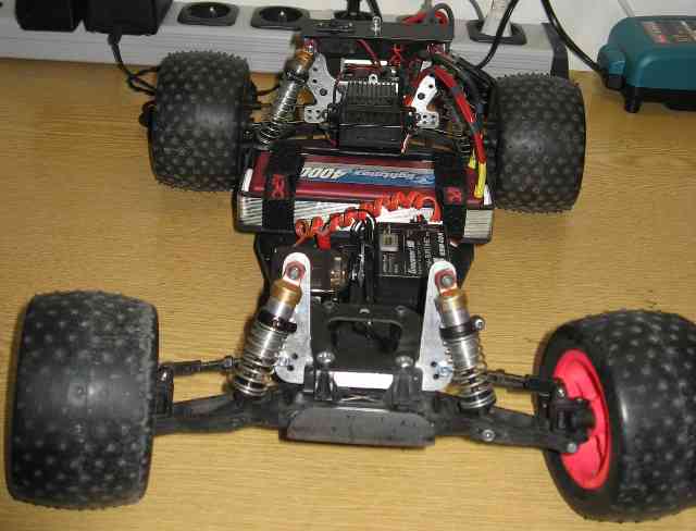

    BeitragVerfasst am: 20.02.2010, 11:03    Titel: Bilder...
    Hallo nochmal,
    Sascha268 hat Folgendes geschrieben:
    Probier doch mal aus wie warm er wird wenn du den 15T und das 15Z Ritzel kombinierst
    Habe ich auch schon überlegt... allerdings wurde er ja auch mit dem 17er Ritzel sehr heiß, also weiß ich nicht, ob es ein 15er rausreißt... könnte mir aber noch ein 12er holen, das ist das kleinste Modul 0,6 - Ritzel, das ich auftreiben kann...
    Anbei noch ein paar Bilder vom fast fertigen Objekt (fehlt nur die Truck-Karosse und deren Halter Vorn)...
