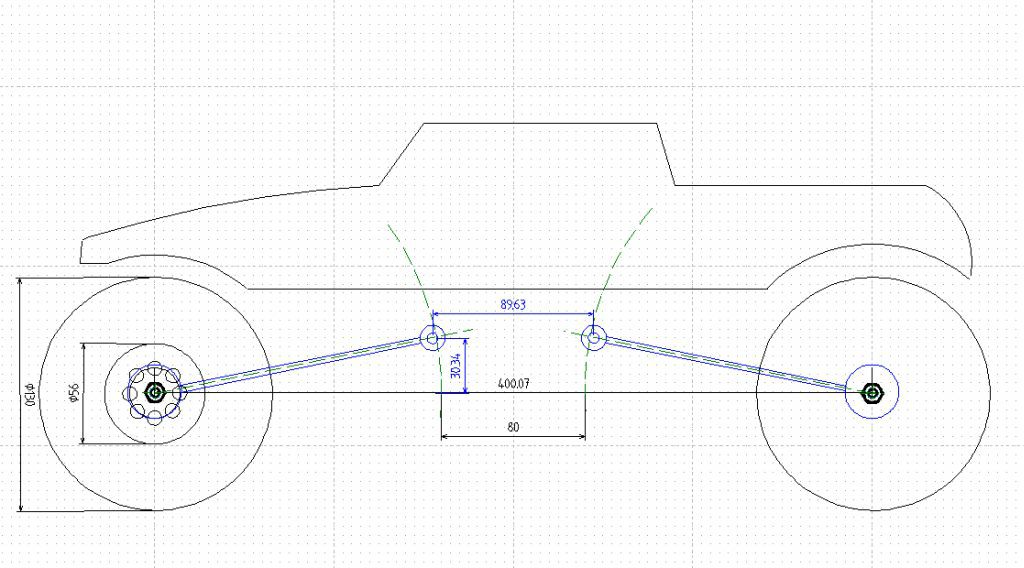

Es sind noch 2 TwinForce-Achsen übrig, die unbedingt verbaut werden wollen. Angelehnt an das Vorbild oben habe ich mich mal mit einer Skizze beschäftigt, wobei ich den Eindruck habe, der Radstand könnte noch etwas grösser sein, oder aber ich muss den Durchmesser der Reifen etwas kleiner wählen:

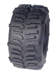

Für die Skizze hatte ich die MudSlingers 2.2 (knapp 130mm aussen) von RC4WD zu Grunde gelegt, ich tendiere aber eher entweder zu den Imex Swamp Dawgs 2.2 oder den RC4WD Interco Super Swampers 1.9 .
Die Imex Swamp Dawgs 2.2 :
Die RC4WD Interco Super Swampers 1.9 :

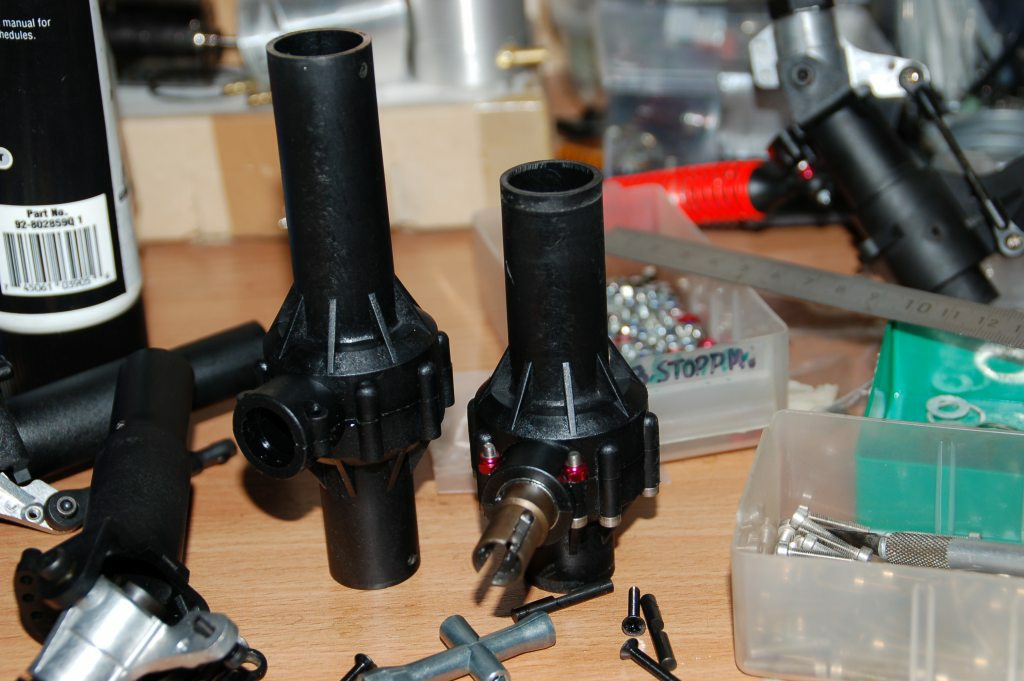

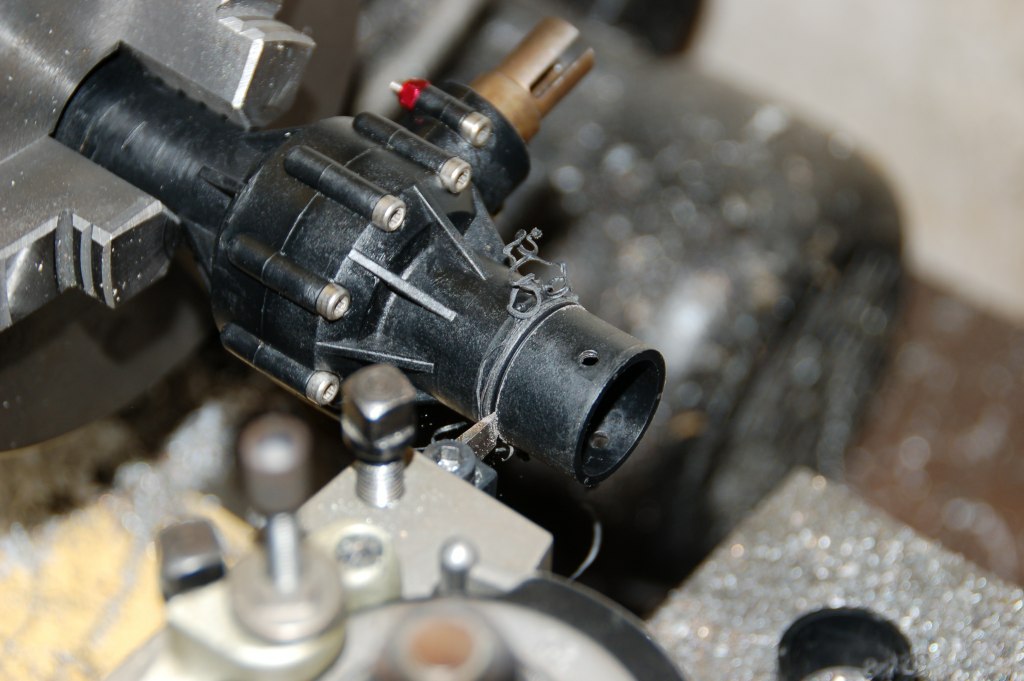

Die Felgen werde ich selber drehen und direkt, ohne 6-Kantadapter, mittels einer Nut, in die der bekannte Mitnehmerstift eingreift, befestigen. Dadurch wird die Achse schmaler (ca. 10mm pro Seite). Weiters sind die Achsen im Originalzustand viel zu breit, daher habe ich kurzerhand die „Drehsäge“ angesetzt.
Einmal links:
Und einmal Rechts:
Insgesamt um 32mm gekürzt, 16mm pro Seite, Ergebnis sieht man hier im Vergleich zur Originalachse:

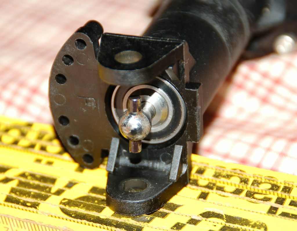

Wie man auf den Fotos sieht, habe ich die doch etwas schwachbrüstigen originalen nicht-rostfreien „Zier-„ halteschräubchen durch vernünftige M3 V2A Inbus ersetzt. Soweit so gut. Um nun den Karren wirklich zu 100%ig Schlamm- und Wasserfest zu bekommen, geistert folgende Idee durch mein Hirn: ich möchte die Achsen Clodbuster-like dergestalt modifizieren, daß die Achse auf der gesamten Länge dicht ist, und nicht noch 150ml Schlamm-/Wassergemisch in die Achsrohre laufen. Verhindern tut dies ein gummigedichtetes Lager 19x10x5 am Eingang des Achsrohres, in der die auf 10mm aufgefütterte Kardanwelle läuft. Von der Machart wie beim Clodbuster halt:
Aus dem Achsrohr bekäme man den Senf nämlich nicht mehr ohne Totaldemontage heraus, und da hab ich keine Lust zu. Die Kiste soll wirklich meinetwegen eine halbe Stunde mit dem Gartenschlauch abspritzbar (nana) sein, ohne daß ich irgendwo den Fön oder das Läppchen ansetzen muss. Last but not least wären Achsmanschetten / Gummifaltenbälge für den noch freiliegenden Kardanrest der Hit, da muss ich mal schauen, was machbar ist.
