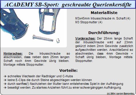

Da die Clips gestanzt werden, besitzen sie eine runde und eine scharfe Kante. (s. Bild 1) Wenn die scharfe Kante nach außen zeigt, halten die Clips besser in der Nut! Mehrmals verwendete E-Clips sollten sanft mit einer Zange zusammen gebogen werden, damit sie wieder mehr "Biss" haben! Runde 2: Der E-Clip wird auf einer Seite des Aufhängungsstiftes angebracht, der Stift soweit durch die Bohrungen geschoben, bis der E-Clip fast aufliegt. Nun einen großzügig dimensionierten Patzen Heißkleber oder Silikon in den "Zwischenraum" geben, Achsstift ganz durchziehen und gut abkühlen/härten lassen! Runde 3: Für besondere Härtefälle gibt's besondere
Lösungen - wie die hier ind Bild 2! Runde 4: ...wenn Stellringe aus Platzgründen nicht denkbar
sind, dann kann man sich in gewissen Situationen mit überlangen Schrauben mit
Schaft helfen.
