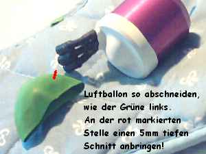

Empfänger: Ich habe mir den Kyosho Silikon-Empfängerschutz (#47579) besorgt. Im Vergleich zu Plastiksackerln, Luftballons und dergleichen eine wirklich sichere Langzeitlösung! CEN bietet ebenfalls solche Silikonboxen an. Fahrtenregler: Wäre prinzipiell dasselbe möglich, im Winter gibt es weniger thermische Probleme, besser ist es jedoch, den Regler an allen Ritzen, Kabeldurchführungen und Kühlkörperauflagen mit Silikon zu dichten. Motor: Der Deckel einer Spraydose mit passendem Durchmesser sollte reichen - noch besser natürlich ist eine Motordose s. Bild, ein Längsschnitt, damit die Kabel eingefädelt werden... Hält auch Staub vom Kollektor fern - unbedingt vorher auf Überhitzung testen, oder lieber ein zwei Zähne weniger am Ritzel als sonst! Der
Motorschutz zahlt sich vor allem bei starkem Regen/Schnee aus, da der
Kohlenverschleiß bei Nässe rapide ansteigt. |
