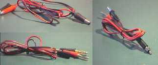

      Ladekabel:
      3 Stück werden benötigt: 1x für die Fernsteuerung, (Buchse) 1x für den
      Empfängerakku, (meist Futabastecker) 1x für den Startakku (am besten ein
      "Glühkerzenladekabel" - der Stecker hat die Form einer Glühkerze und kann
      somit universal für beide Systeme eingesetzt werden!)
