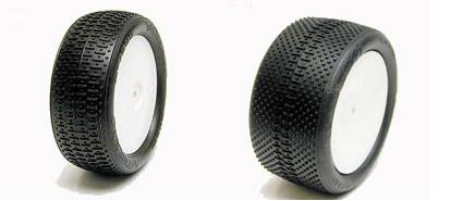

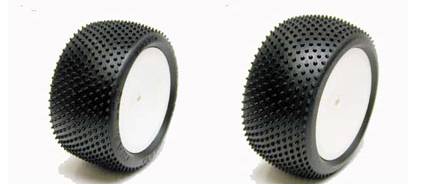

Größe der Spikes/Blöcke
Der Reifen links
ist ein “Mini-Pin” Design: es verfügt über viele kleine
Spikes. Der Reifen rechts hat grobe, lange Spikes.
Es gibt eine Faustregel welche besagt: “Je weicher der
Untergrund desto größer die Spikes”. Lange Spikes bohren sich
in den Untergrund, wogegen sich kurze Spikes die Oberfläche
anrauen und somit Grip finden.

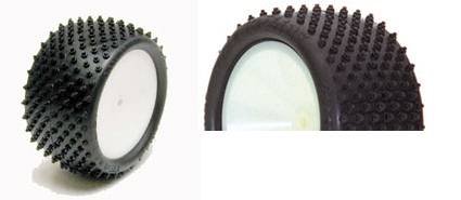

Der Reifen links
hat diamantförmige Pin mit einem direktionalen Rand. Er kann
je nach Einsatzzweck "normal" oder "verkehrt herum" gefahren
werden, ersteres ergibt einen guten Geradeauslauf, letzteres
eine bessere Lenkbarkeit.
Der Reifen rechts davon besitzt eine Kombination aus
quadratischen Spikes in der Mitte für guten Vortrieb und
runden Spikes an den flanken für besseres Driftverhalten

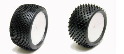

Spikes oder Blöcke?
"Rund-Spike"-Reifen links, "Quadrat-Block"-Reifen rechts:
Runde Spikes geben Grip der sich in alle Richtungen gleich
verhält, sich konstant anfühlt kontrolliertes Driften
ermöglicht. Sehr zu empfehlen auf schweren, Untergründen mit
wenig Haftung.
Block-Reifen fühlen sich kantiger an und vermitteln das Gefühl
von besserem Seitenhalt, besonders auf staubigen, harten
Untergründen. Die Traktion ist besser da der Block mehr Fläche
hat um sich im Untergrund zu verbeißen.

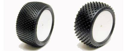

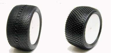

Der
Reifen links zeigt eine hohe Profildichte, der Reifen rechts
davon ist eher offener gebaut.
Eine zu große Dichte an langen Spikes führt auf feuchten,
lockeren Untergründen zum Verkleben des Profils wodurch das
Fahrverhalten des Buggys deutlich beeinträchtigt wird.

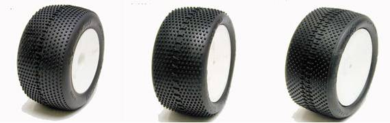

Der Reifen links zeigt eine Menge Spikes für den Vortrieb aber
wenige für die Seitenführung. Der Rechte zeigt viele
Seitenführung-Spikes aber wenige für Vortrieb.
Beide gezeigten Profile sind dabei unidirektional, d.h. beim
Verkleben muss nicht darauf geachtet werden, ob der Reifen an
der rechten oder an der linken Seite zum Einsatz kommen soll. |
Es gibt allerdings noch weitere
Profilelemente, die die Charakteristik eines Reifens verändern: Der
Mittelsteg verbessert den Vortrieb den ein Reifen aufbringen kann
erheblich.

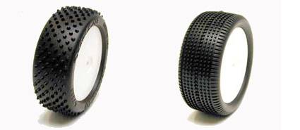

Der Reifen links weist eine geringfügig weniger gewölbte
Lauffläche auf als der Reifen rechts.
Reifen mit
starker Wölbung sprechen weniger auf Sturzänderungen an und
arbeiten gut auf sehr unebenen Untergrund, da sie in alle
Richtungen Halt finden.
Weniger stark gewölbte Reifen bieten guten Vortrieb und bei
korrekter Sturzeinstellung auch gute Seitenführung in den
Kurven - allerdings nur auf ebenem Untergrund. |
