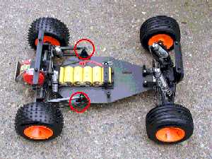

![](Asso%206010.jpg)
![](JRX.jpg)
"Urväter" der Stadium Trucks: Asso RC10 ... |
... und
Losi JRX |

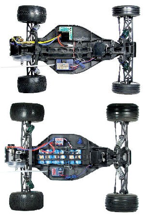

Die Bilder rechts demonstrieren eindrucksvoll, wie man aus
einem Buggy einen E-ST macht. Es handelt sich dabei um den
Associated B4 Buggy (oben) und den Associated T4 Truck unten.
Natürlich werden bei einem
"modernen" Stadium Truck (der T4 soll ab ca. August/September
2003 erhältlich sein) nicht nur die Schwingen verlängert und
die Reifen vergrößert. Wie man sieht, wurde auch der Radstand
des ST-Chassis verlängert, längere Dämpfer gehören auch seit
Jahren zur Standardausstattung.

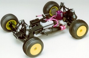

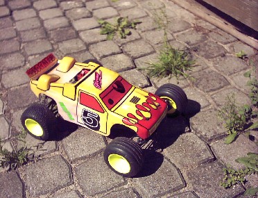

![](RC10GT_1.jpg)
Associated RC10 GT - der "Kult Truck"

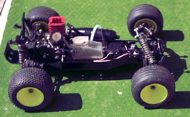

![](RC10GT_2.jpg)
Eine Augenweide: das harteloxierte Wannenchassis aus
Aluminium!
