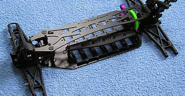

Der Aufbau geht zügig voran - zum
einen liegt das an der gegenüber dem Vorgänger deutlich besseren
Anleitung, zum anderen kommt der SB-V2 mit überraschend wenig Teilen
aus, die jedoch sehr effektiv eingesetzt werden. So wird
beispielsweise vorne und hinten (im Gegensatz zum SB-Sport) die
gleiche Getriebebox verwendet. Die Kickup-bedingte Höhendifferenz an
der Vorderachse wird durch Mitverschrauben der hinteren
Querlenkerhalterung geschickt ausgeglichen... wobei vor allem der
hintere Querlenkerhalter an der Hinterachse keinen besonders
robusten Eindruck macht, aber zum Glück ist er mit zwei Schrauben
ausgetauscht.

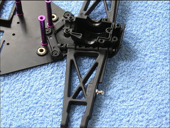

An der Vorderachse verspricht die dreifach ineinander greifende
Querlenkerhalterung außerordentliche Stabilität. Doch der
Ersteindruck täuscht, die Querlenkerstifte werden lediglich hinein
geschoben und vom Frontbumper gehalten. Im Falle eines Frontalcrashs
entwickeln sich diese Stifte dann zu wahren Rammböcken und zerstören
die Halterung, da ja keine "Knautschzone" mehr vorhanden ist.

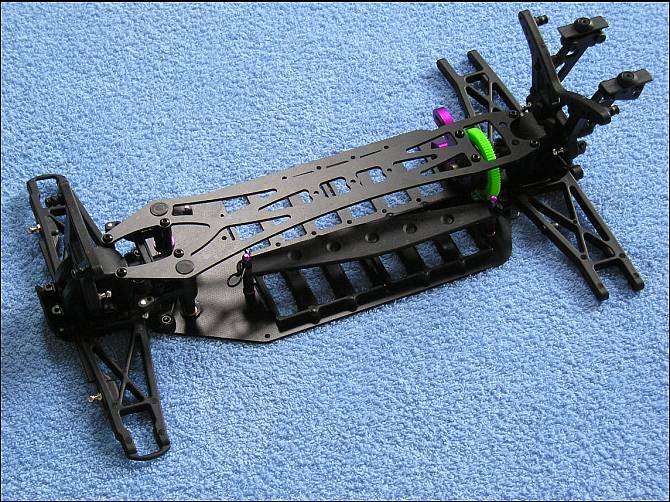

Schon beim Anschrauben des
Motorhalters
müssen wir uns für eine Akkukonfiguration entscheiden.

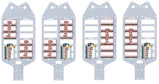

Durch den völlig symmetrischen Aufbau kann der SB-Sport
nämlich sowohl mit Saddle- als auch mit Side-by-Side Packs
gefahren werden.
Wäre das Chassis in der Mitte um einen Zentimeter länger,
könnte man sogar die Saddlepacks genau gegenüber (vor dem
Motor) fahren, was eine sehr neutrale Chassisbalance bedeuten
würde.
Komforthalber wurde das Testmodell für Side-by-Side Packs
aufgebaut, womit auch die mitgelieferte Akkustrebe verwendet
werden kann. In den Saddle-Konfigurationen muss Klett- oder
Glasfaserband verwendet werden.

Unterstützt werden die
Akkuzellen dabei von Kunststoff-Trays die den Zellen besseren
Halt bieten sollen als angeschliffene Slots im Chassis.
Leider passt die Akkuhalterung in den allermeisten Fällen nur,
wenn die Akkupfosten mit Distanzscheiben um etwa zwei
Millimeter angehoben werden (unteres Loch) oder die Akkustrebe
mit Schaumstoff beklebt wird (oberes Loch).
Kommen "größere" Zellen wie zum Beispiel die 3700er zum
Einsatz, so können die Trays im Baukasten bleiben, dann müssen
die Zellen in die Slots gelegt werden.

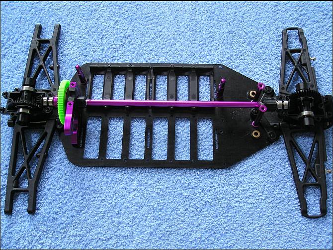

Problemzone Mittelwelle
Ursprünglich sollte die Mittelwelle an beiden Enden
Kunststoffmitnehmer tragen, welche per Stift mit dem Alu-Rohr
verbunden werden. Bei der WM 2005 hat sich allerdings
herausgestellt, dass diese Konstruktion starken Motoren nicht
standhalten kann und die Kunststoffeinsätze abbrechen.
Die Lösung von Academy sah vor, die Kunststoff-Endstücke durch
Aluminium Köpfe mit gewöhnlichen Stahlpins zu ersetzen.
Problematisch ist das deshalb, weil der SB-V2 rund um die
Kunststoff-Endstücke designt wurde und die Konsequenzen nicht
bedacht wurden - die wir hier und in der "Offroad-Trickkiste"
weiter unten beseitigen werden! ;)
In manchen Baukästen klemmt der Mittelkardan oder hat einfach
zu wenig Spiel, wenn die vier Beilagscheiben an der vorderen
Getriebewelle eingefügt werden. Um das zu beheben, müssen
sowohl Mittelwelle als auch hintere Getriebewelle etwas
abgeschliffen werden.

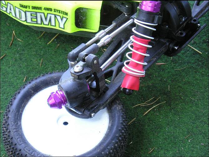

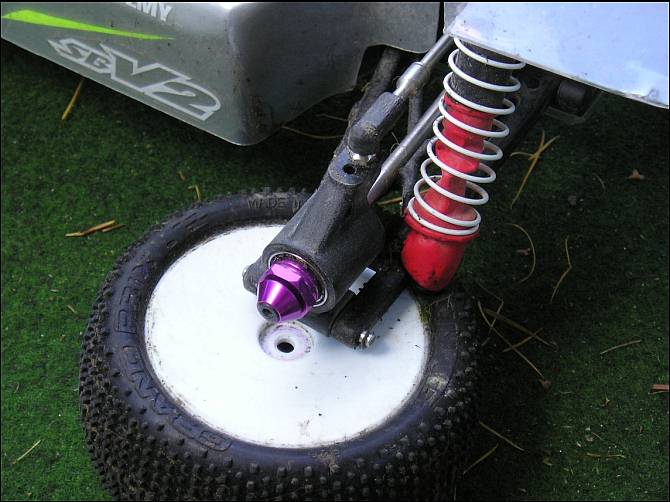

An der Vorderachse kommen zerlegbare Kreuzgelenke an zehn Millimeter
starken Radachsen zum Einsatz. Leider sind die Radachsen aus
Aluminium und nicht harteloxiert, womit die Radachsen sicher nicht
so lange halten werden, wie die verchromten des Vorgängers. Wie bei allen zerlegbaren Kreuzgelenken, sollte die
Madenschraube mit Schraubenlack gesichert werden und die Radachse um
den Gelenksstift eingeschrumpft werden, damit sich dieser nicht
lösen kann.

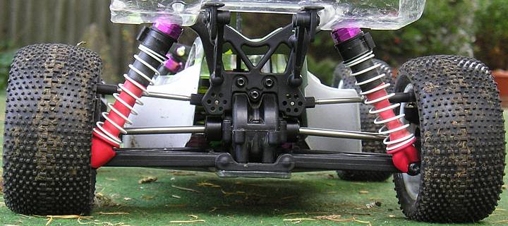

Problemzone Hinterachse
Eines Vorweg: die Hinterachse ist die größte Schwachstelle des SB-V2
Buggies - gegenüber dem SB-Sport ein deutlicher Rückschritt,
da hier schlicht und einfach "gepfuscht" wurde.
Serienmäßig kommen gewöhnliche Antriebsknochen in Verbindung
mit Kunststoff-Radachsen zum Einsatz.

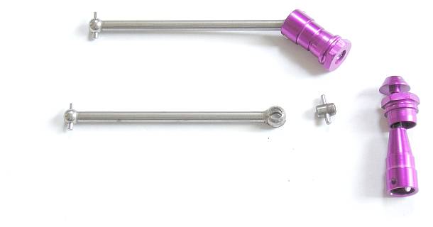

Auch hier hat Academy-Europe nachgeholfen und die Tuning
Kardans V-009 in Kulanz nachgereicht.
![](P12.JPG)
An der Vorderachse
funktionieren die Kardans prächtig - kein Blockieren, kein
Herausfallen aus den Mitnehmern und jede Menge Federweg...
also warum nicht auch an der Hinterachse?
Die Realität sieht leider anders aus.

An der Hinterachse treffen
drei konstruktive Unzulänglichkeiten aufeinander, welche im
Zusammenspiel die Hinterachse als Fehlkonstruktion erscheinen
lassen.
- Die Antriebswellen laufen
nicht parallel, sondern sind nach unten geneigt. Dies ist an
sich kein Problem und erhöht sogar die Bodenfreiheit, doch
der Mitnehmerpin neigt aufgrund des Winkels beim Ausfedern
zum Herausfallen, wenn die Outdrives nicht lang genug sind.
Zudem vergrößert sich die Axialverschiebung des Pins im
Outdrive über den gesamten Federweg beträchtlich.
- Die Diff-Outdrives sind
auf beiden Seiten gleich lang. Academy hat jedoch nicht
bedacht, dass das Diff durchs Ausdistanzieren an der
Hinterachse um einen halben Millimeter nach links rückt,
somit wird ein Outdrive geringfügig verlängert, der andere
verkürzt. Auch das muss kein Problem sein, wenn die
Outdrives lang genug sind.
- Aufgrund der unsinnig
dicken Antriebswellen (3,5 Millimeter bei den
Antriebsknochen, 4 Millimeter bei den Kardans) muss der
Outdrive so kurz wie möglich gehalten werden, da sich die
Antriebswelle andernfalls beim Einfedern am Outdrive
verkantet.
Wie unschwer zu erkennen ist,
führen alle drei Makel zu einer prekären Situation, die sich
wie folgt äußert:
- Dämpfer kann nur im
äußeren Loch am Querlenker gefahren werden
- Vorderachse hat mehr
Federweg als die Hinterachse, bevor der Kardan heraus
fällt oder verklemmt
- Stoßdämpfer benötig zwei
bis vier Millimeter an Federwegsbegrenzern, damit die
Antriebswelle beim Einfedern nicht mit dem Outdrive
verkantet.
Das Problem könnte vom
Hersteller einfach gelöst werden, zum Beispiel in dem die
Geometrie der Hinterachse an die der Vorderachse angepasst
wird und die Radachsen um einige Millimeter angehoben werden,
sodass die Antriebswellen (wie an der Vorderachse) parallel
zum unteren Querlenker laufen - Academy muss hier unbedingt
nachbessern!
Eine Alternative besteht darin, die Antriebswellen im Bereich
des Outdrives von vier auf drei Millimeter abzudrehen. Das
erhöht den Federweg ein wenig und die Einfederwegsbegrenzer
können unter Umständen weg gelassen werden. Dennoch schränkt
die Hinterachse das Dämpfersetup am SB-V2 extrem stark ein.
