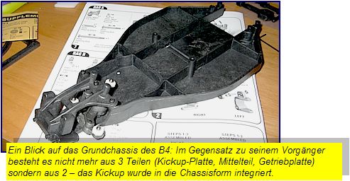

| Auch wenn die Anleitung, wie bei eigentlich fast allen RC Cars auf Englisch ist, braucht man fast kaum Englisch Kenntnisse für den Zusammenbau, denn die Bilder sprechen zu 95% für sich. Die Teile-Päckchen sind wirklich so abgepackt das man mit jedem Päckchen einen Abschnitt weiter kommt und man so von A bis H das Auto fertig stellt ohne das einem Teile bei einem Päckchen über bleiben wenn man von denen absieht die mit Absicht vermehrt beigepackt wurden (wie praktischerweise z.B. C-Clips). | |||||||||||
Der Zusammenbau des Autos dauert ca. 5 Stunden, wobei
ich hier erwähnen muss, dass ich bis dahin noch keinen Buggy zusammen
gebaut habe. Gleich zu Beginn sollte gesagt werden, unbedingt ordentliches Werkzeug (zöllige Schlüsselgrößen!) besorgen, denn die mitgelieferten Imbusschlüssel hatten bei mir, trotz aller Vorsicht, nicht bis zum Schluss gehalten so dass die letzten Schrauben dann beim Händler montiert wurden, da das Original Asso Werkzeug nicht zu bekommen war. (zöllige Schlüsselsätze in guter Qualität werden aber auch von anderen Firmen, u.a. Robitronic oder Team Magic angeboten) | ||||||||||
Der Zusammenbau verläuft durchwegs problemlos solange
man sich genau an die Anleitung hält - das gilt besonders für die
Stoßdämpfer als auch das Kugeldifferential. Das Auto ist eigentlich recht einfach aufgebaut so dass es insgesamt einen stabilen Eindruck macht. Wie bei 2WD Buggies üblich besitzt auch der B4 ein relativ steiles Kickup, d.h. die vorderen Schwingen stehen in einer Schräglage zur Fahrbahn um die Stöße und Sprünge sehr gut Abfangen und so ein Defekt - abgesehen von einem Crash natürlich - fast ausgeschlossen ist. | |||||||||||
