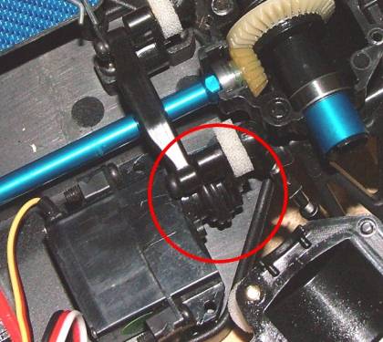

Der Aufbau des Modells beginnt mit der Montage der Lenkung. Da ich
auf ein Hitec HS-56HB zurückgriff, kam ein extra Servohorn und
Servohalterung zum Einsatz, welches dem Baukasten beiliegt. Hier
fiel mir auf dass die Konstruktion nicht gerade glücklich wirkt. Ein etwas
längeres Servohorn kombiniert mit einer nicht gekröpften Verbindung
zur auf der anderen Chassisseite liegenden Anlenkung wäre meiner
Meinung nach für den Lenkausschlag besser gewesen (Bei mir
kollidiert eine Schraube mit dem Servogehäuse, der maximale
Lenkausschlag ist nach links und rechts sehr unterschiedlich).
Man muss allerdings bedenken dass das von mir eingesetzte Servo
nicht dem Standardservo entspricht welches in der RTR Version
verbaut ist.
Auffallend ist weiters, dass der Servosaver sehr (zu?) weich
ist. Hier kann man sich mit O-Ringen helfen, die einfach über den Saverring gelegt werden. Dann müssen bei der Montage des Servos
Beilagscheiben zwischen Chassis und Servohalterung eingebaut werden,
sonst streifen die O-Ringe am Chassis.

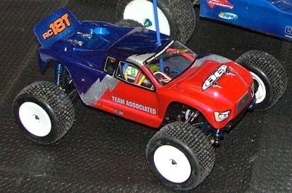

Associated RC18 FT vs. Academy
SB-Sport: 1/18 Racing Truck und 1:10 Buggy im Größenvergleich

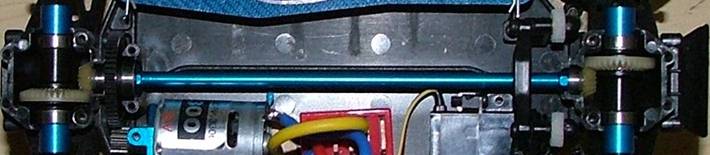

Jetzt werden die fertigen Diffs und der Antriebsstrang eingebaut.
Besonderes Augenmerk gilt hier der korrekten Ausdistanzierung der
Diffs (normalerweise zwei Scheiben beim kürzeren Outdrive).

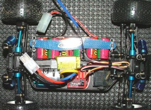

Beim Einbau eines Graupner Speed
300 sollte man sich nicht wundern das die Ritzel nicht draufpassen.
Einfach ein paar Zellen anhängen und die Welle mit einer Feile etwas
abschleifen.

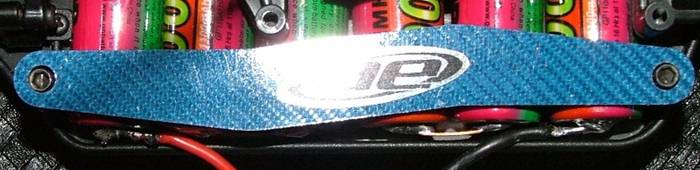

Beim Einbau des Akkus fiel mir auf dass die Akkuhalterung nicht
gerade perfekt auf die Schrauben passt wo die Splinten eingesetzt
werden. Der Bohrlochabstand ist etwas zu kurz geraten. Warum diese
Ungenauigkeit in der dritten (verbesserten) Generation des Modells
noch vorhanden sein muss ist mir schleierhaft. Zwar ist dies nicht
schlimm, wenn man sich die Qualität anderer Assobausätze ansieht
sind solche Sachen doch etwas verwunderlich. Diese Ungenauigkeit
wäre leicht auszubügeln, da es sich um einen Teil handelt der aus
einer Karbonplatte gefräst wird.
| Zwar kann die
Akkuhalterung montiert werden, es wird aber das Chassis einer
unnötigen (wenn auch kleinen) Spannung unterworfen. |
