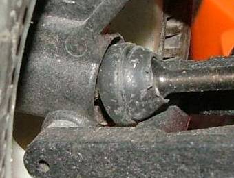

Die Stoßdämpfergehäuse sind mit Teflon beschichtet. Kugelgelenke
werden mit Schaumstoffabdeckungen vor Staub geschützt.

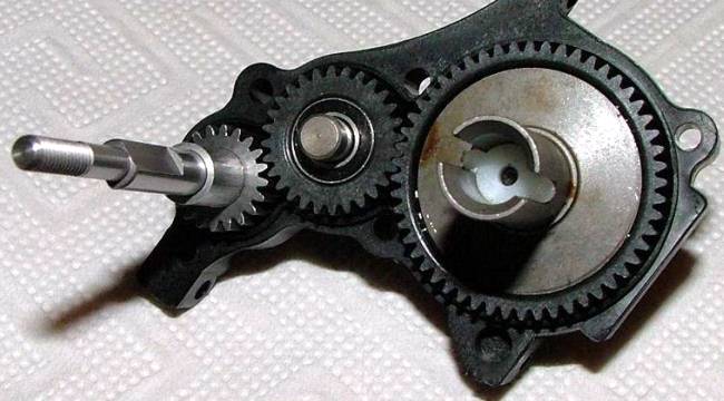

Das Getriebe ist mit dem
B4-Buggy identisch und verwendet das Kugeldiff des RC10GT
Verbrenner Stadium Trucks. Die innere Übersetzung beträgt
2,6:1 |

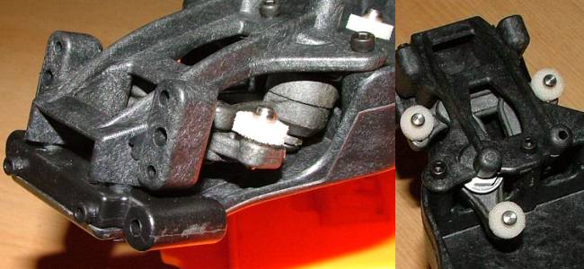

Bei der Befestigung der vorderen Felgen hätte ich mir statt
der Plastikmuttern welche als Alu gewünscht. Hier wurde am
falschen Platz gespart.
