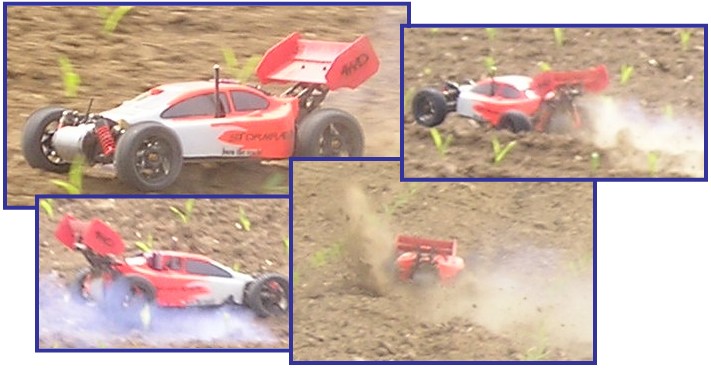

... wir wollten wissen, was der Stormracer tatsächlich alles
einstecken kann - Field Bashing Test!! |
| Zugegeben, der massive
Aufbau des Stormracer Chassis provoziert natürlich zu so einem Test -
dennoch sei gesagt, dass ein Ackerboden kein Einsatzgebiet für
Buggys im Maßstab 1:10 ist, selbst für die größeren 1:8er Kollegen
gehört der Acker eher zu den "Problemzonen"
Trotzdem macht der Stormracer auch hier eine
gute Figur: der Verzicht auf ein Mitteldifferential bringt die nötige
Traktion um den Buggy durch die Furchen zu schieben, ohne auch nur ein
einziges Mal hängen zu bleiben.
Zu einer ordentlicher "Basher Season" gehören
natürlich auch Sprungeinlagen - und auch hier weiß der Stormracer zu
überzeugen, nicht nur durch ein relativ neutrales Sprungverhalten,
sondern auch durch eine extrem robuste Aufhängung, die provozierte
Überschläge bei den Landungen klaglos auffängt.
Beim abschließenden Routinecheck samt Reinigung
konnte ich keinen außerordentlichen Verschleiß feststellen. Die
Aufhängung hatte zwar ein wenig Spiel bekommen, doch es ist bei neuen
Modellen völlig normal, dass sich die Teile erst "einarbeiten" müssen.
Alle Schrauben waren weiterhin fest an ihrem Platz und die
RC-Komponenten durch die RC-Box vor dem ärgsten Schmutz geschützt.
Hinweis: Wer den
Stormracer in dermaßen staubiger Umgebung fahren will, der sollte
unbedingt einen größeren Luftfilter installieren. Der
Serien-Trichterfilter wäre hier überfordert und der Motor würde Staub
ansaugen. |

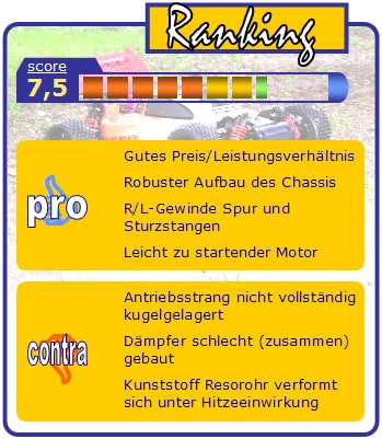

Meine Meinung |
Der Stormracer wurde
als Just-for-Fun Buggy für den Einsteiger konzipiert - und genau diesen
Anforderungen wird er gerecht.
Da die Serien-Motorisierung das Potential des Fahrwerks zu keinem Zeitpunkt
überschreitet, bleiben selbst manche gröbere Crashs ohne Folgen.
Beim (dringend empfohlenen) Nachrüsten der 12 Kugellager kann man sich
gleich mit dem Aufbau des Chassis vertraut machen um für spätere
Routinewartungen gerüstet zu sein.
Alles in allem ein kleiner flotter Buggy mit einem guten
Preis/Leistungsverhältnis.
Sinnvolle Tuningmaßnahmen (von den obligatorischen
Kugellagern abgesehen) bestehen aus einem besseren Luftfilter, einem
Alu-Resorohr (das Kunststoff-Original verformte sich im Test leider stark
unter dem Druck der Kabelbinder, die es im Silikonstutzen fixieren.) sowie
einigen Reifensätzen mit Einlagen für verschiedene Untergründe.
